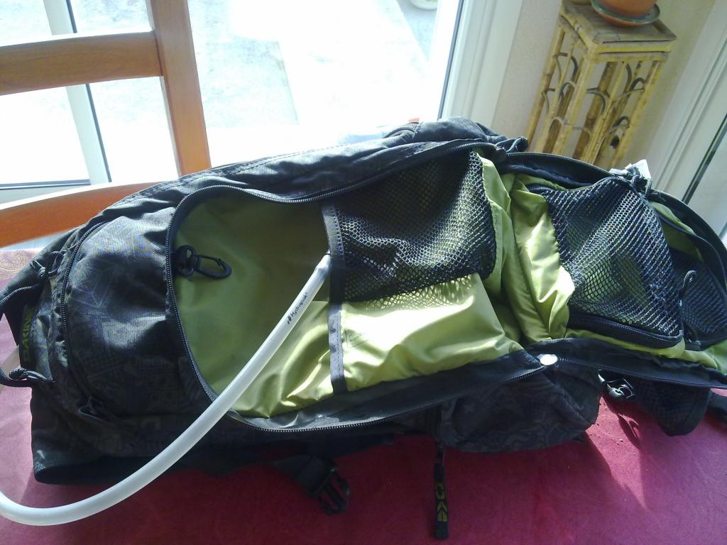

Sac
J'ai opté pour un sac de 20litres avec camel back (3 litres), des zones compartimentées pour optimiser au mieux le rangement et des sangles de contention pour port des protections et du casques. (c'est un modèle bien connu...)

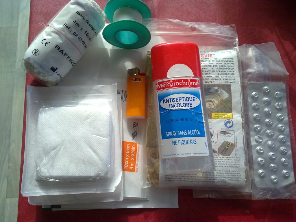

Secours
Un carte avec mon nom, les coordonnées téléphoniques d’une personne à joindre, mon rhésus, le nom de mon médecin traitant, mes particularités ou traitements en cours (par exemple, moi, on me donne des cachets parce qu’il parait que je suis fou et bien je l’ai noté sur ma carte)
Une couverture de survie
Un briquet
Des pastilles de désinfection d’eau (type micropur)
Un désinfectant cutané
Une bande
Compresses
Sparadrap
Un sifflet (certains sacs l’intègrent dans la sangle de contention pectoral)

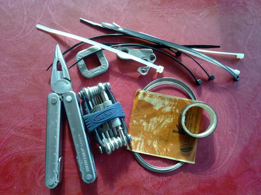

Mécanique
Un cable de dérailleur
Une pate de dérailleur (celle de votre vélo c’est mieux)
Une clé à rayon
Un multi tool
Un dérive-chaine (ceux qui partent sans sont fous)
Une attache rapide (elle est dans la boite du kit de rustine)
Plusieurs rizlans
Du scotch
Une paire de plaquettes de frein

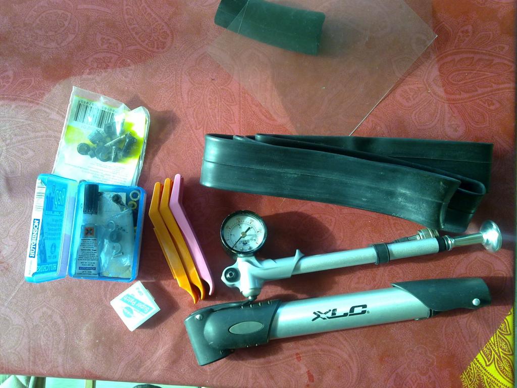

Pneumatique
Une chambre à air type valve presta longue (pour les coquins en tubeless qui sortent de leur sac une shraeder et disent « merde ça passe pas dans la jante »)
Une valve tubeless
Une pompe
Une pompe HP pour amorto et fourche
Quelques rustines / Colle
Des Démonte-pneus couillus (évitez ceux à 1€ qui cassent d’entrée, on a tous des pneus de guerrier sur le forum)
Un manchon de chambre à air et/ou un carré de plastique souple mais assez rigide (10cm 2 sur moins de 0.1 cm d’épaisseur) pour colmater un pneu déchiré au niveau du flanc et éviter que votre chambre à air ne présente une hernie au gonflage

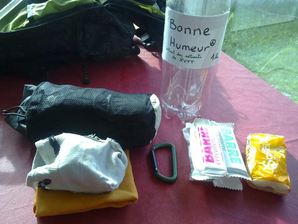

Un coupe vent
Paire de chaussette
Divers
Kleenex
Un mousqueton
Une grosse dose de bonne humeur
Un portable
Un peu d'argent
