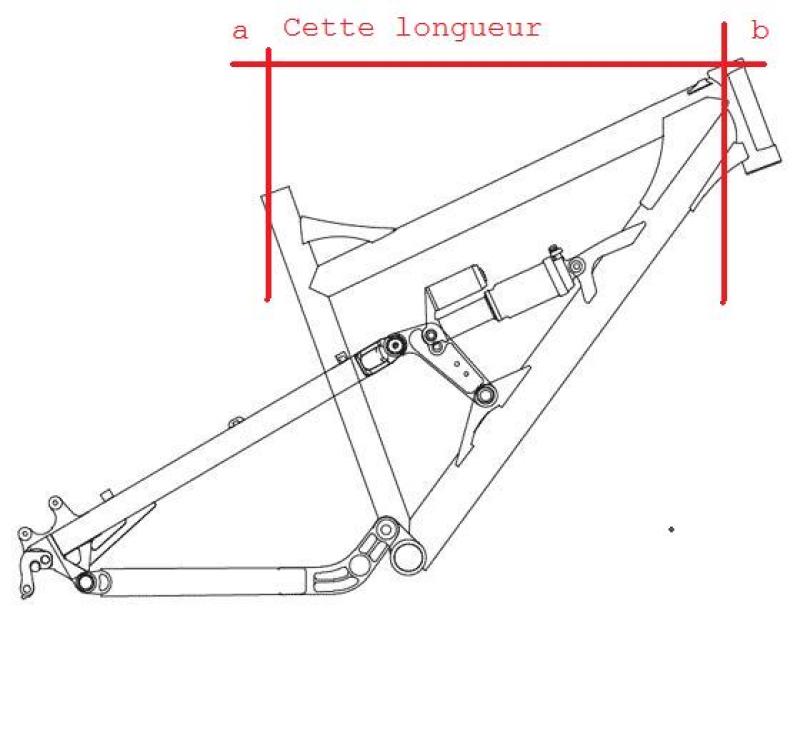

je l'aime bien ce bike ... même en vert
question : je fais 1m78, je prends quelle taille à ton avis
question bis : tu connais ce site, ça marche comment ?

18 pouces je pense...
Ca dépend si tu veux un cadre long ou court...

Pour la taille, faut aller sur les sites constructeur, tu relèves les dimensions dans la section géométrie en faisant attention à la mesure entre le diamètre de la tige (tube) de selle et la douille de direction, c'est la plus importante et tu vois avec ton biclou pour comparer, la livraison est trés rapide, deux souces, il faut que l'article soit dispo, c'est stipulé, et c'est un transporteur qui livre, tu ne sais pas quand il passe, et si t'es pas là, il faut re-téléphoner pour convenir d'une plage horaire, le transporteur te laissera un ptit mot doux... Smile sinon, je faisais livré à mon boulot, quand j'en avais un, et y'a deux semaine, c'est voisine qui l'a réceptionné pour moi... Smile

Compare la longueur [a,b] pour la taille. Smile

C quand même mieux de mettre les axe dans le prolongement des tubes, suivant que t un angle différent entre la douille ou le tube de selle ça change.

La dimension est prise sur un cadre avec roues et l'axe [a,b] est parallèle à l'axe passant par le centre des deux roues, et est pris au ras de la douille de direction en b et reporté en a sur a sur le tube de selle, ou la tige, selon où ça tombe. Smile

Ca dépend des marques!

Non, perso, le cadre doit avoir dans les 550 de long, sur ton schéma, c'est la longueur "b", c'est avec cette mesure que tu trouves le cadre qui te correspond le mieux, on voit sur ton schéma la représentation des axe de roues avec la longueur "f" qui est parralléle à "b" si tu mets une fourche plus longue ou quoi que ce soit qui relève ou abaisse la hauteur au niveau de la douille de direction, la longueur "b" reste identique, mais sera ajustée sue le tube (tige) de selle. Smile

pour info je fais 1.72 top tube de 565 suivant la technique à Néou sur mon ASX
Je roule bcp même si j'adore descendre.
Les cotes sont au dixième parce que je viens tout juste de mettre le cadre à nu... Il part demain chez mon vélociste...

Ben, tu as mesuré avec les lignes parralléles comme si les roues étaient en places et sur un sol de niveau? parce que je fais aussi 1,72m, et on a un cadre avec 1,5 cm de différence, ce qui n'est pas énorme, mais qui donne une idée, car avec le recul de la tige de selle, ou la selle, ou la potence, cette différence est négligeable, et comme chaque cadre pour chaque constructeur n'est pas de la même dimension, pour une taille M ou 18, il s'agit de ne pas se tromper... Smile

selle pas de recul potence 50 0°
Suis à l'aise sur le vélo et mes deux bikes font cette longueur.
C le principal.

Ben, moi la potence fait 60, quand je parle du recul de la selle, c'est au niveau des rails, pas de la tige qui aurait un déport!.. Smile
