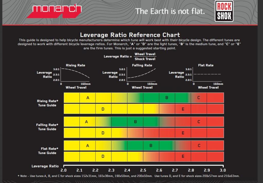

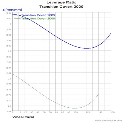

narekaci a écrit:
Yess.
Donc, si je me trompe pas, un RP23 classique est bien pour un vélos avec une courbe cinématique de force a peu près plat. Cela évite le talonnage.
Presque, ce n'est pas pour une courbe de force mais pour une courbe de ratio ( le A), le mariage d'un rp23 classique qui a un comportement exponentiel avec une cinématique en A constant permet de donner une progressivité à la suspension et donc une courbe de force croissante

narekaci a écrit:
Yess.
Si on rajoute à ça le choix entre le RP3 normal ou gros volume , bonjour les calculs et les possibilités ....
En tous cas , grand merci a toi bastien pour le décryptage de ces courbes , c'est plus clair maintenant !! Okay

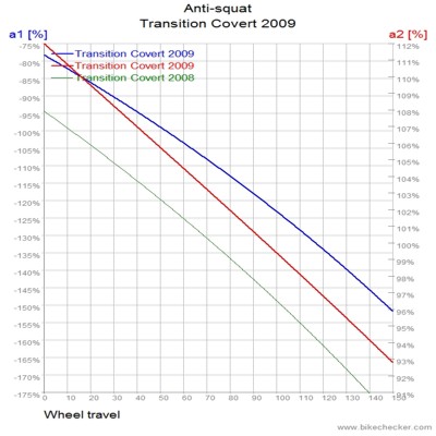

As tu acheté la version perso pour avoir plus de deux courbes sur une vue et les anti-squat ?
Non je n'ai pas acheté la version pro, comme je le disais, je récupère les courbes sur un blog espagnol, celui dont j'avais parlé il y a 6 mois environ (pas assez intéressant apparemment, le post a fini a la trappe...), je me contente juste de lui piquer ces courbes...sinon lorsque je ne trouve pas les courbes qui m'intéresse je les récupère sur linkage, la version que tu m'as donné Twisted Evil ..

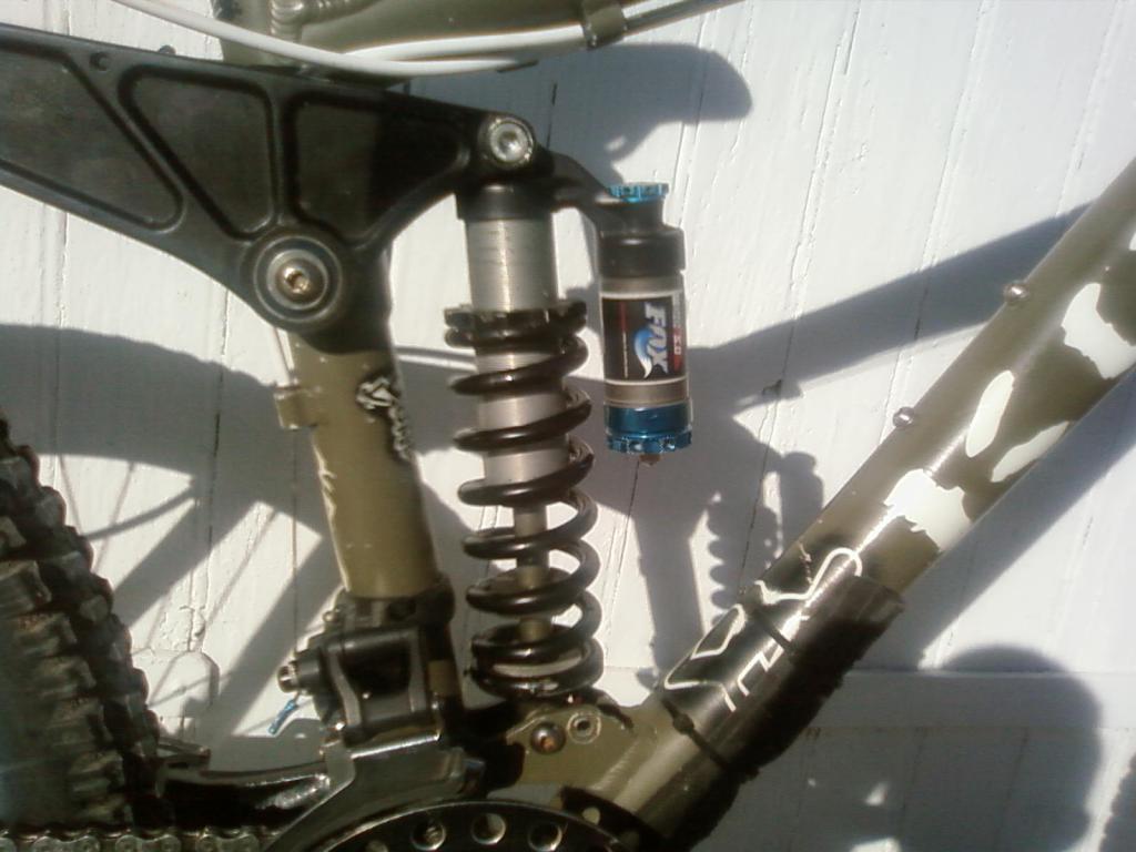

donc on parler des reglage sur un stinky
niveau suspension
la position
une de 150 l'autre de 177
Messages: 6 583
MessagePosté le: 23/04/2010 22:47:55    Sujet du message: cinématique de suspension : Explications Répondre en citant
position en 177
et l'autre et en 150
a re-confirmer demain avec de new's mesure Smile

fr613 a écrit:
position en 177
Dans ce cas, les différentes positions du pied de l'amortisseur (coté cadre fixe) ne modifie que la hauteur du boitier de pédalier ( donc la géométrie )
par contre si cela était sur le basculeur cela pourrais modifier le débattement ....
