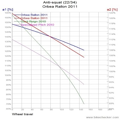

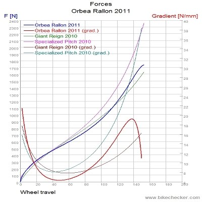

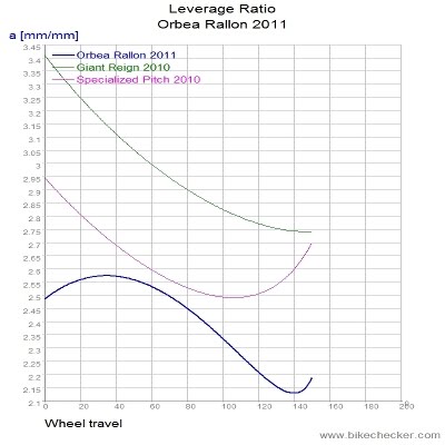

Ok, bon choix, le reign parait idéal pour lio-zesty..avant tout, les courbes je les récupère sur un blog espagnol, lorsque je ne trouve pas celles que je cherche, je récupère les modélisations des suspat que je passe sur le logiciel Linkage, j'en tire les graphes et les publie...
Pour me faire du mal, je vais prendre le new orbea rallon , le reign et le pitch, tous trois en 150mm destiné à l'enduro semi engagé.
L'antisquat idéal est 120%, donc, sur le plateau de 22 on voit que le giant et le spé sont mieux placés que le rallon, donc ça sent bon pour l'utilisation d'un hammershmidt.
Sur la linéarité de la courbe d'effort, le spé est le plus linéaire, le giant et le rallon se valent.
Sur le ratio de suspat (sensibilité/progressivité), le giant est le plus sensible, mais nécessite l'emploi d'une boost valve pour gérer la fin de course au mieux. Le spé manque un poil de progressivité mais doit être bien géré avec un rp23 simple. L'orbea manque, en théorie, de sensibilité, très bonne progressivité, la réhausse en fin de course n'est pas assez marqué pour être recevable, cependant c'est le seul à utiliser des roulements à chaque articulation, donc pas de perte par frottement ce qui le rend hyper sensible sur les petits chocs (pour l'avoir testé).

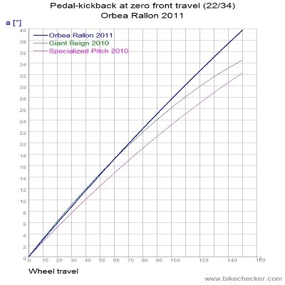

Sur le kick back, en 22/34 c'est la débandade, l'idéal est une valeur maxi de 10°, ici on se retrouve avec 40°, c'est énorme, donc faut oublier les gros sauts sous peine de voir les manivelles faire un tour en arrière (ça dépend du rapport utilisé), donc dans ce cas le hammerschmidt est à proscrire.

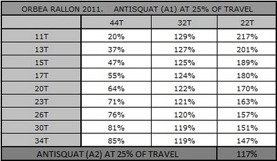

Sur le tableau excel d'antisquat du rallon, on voit que la suspat marche au top sur le 32...sur le 22, la suspat arrière "s'étire" et sur le 44 elle se comprime, donc amorce de phénomènes de pompage surtout sur le 44/11...

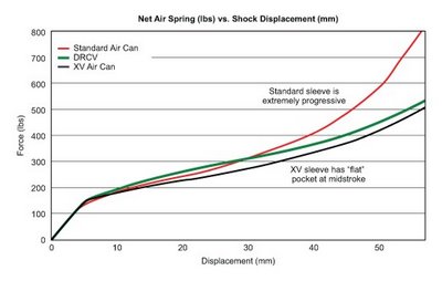

Covert --> top sensibilité (A=2.9 au SAG), pas progressif un brin (Amax-Amin<1), nécessité d'utiliser un amorto air méchamment exponentiel en fin de course pour rendre l'ensemble linéairement progressif...

Le DRCV c'est l'amorto du remedy, le XV c'est le RP23 boost valve, et l'autre c'est le RP23 classique
Messages: 4 751
MessagePosté le: 22/04/2010 16:03:11    Sujet du message: cinématique de suspension : Explications Répondre en citant
Yess.
Donc, si je me trompe pas, un RP23 classique est bien pour un vélos avec une courbe cinématique de force a peu près plat. Cela évite le talonnage.
MessagePosté le: 22/04/2010 16:09:05    Sujet du message: cinématique de suspension : Explications Répondre en citant
narekaci a écrit:
Yess.
Presque, ce n'est pas pour une courbe de force mais pour une courbe de ratio ( le A), le mariage d'un rp23 classique qui a un comportement exponentiel avec une cinématique en A constant permet de donner une progressivité à la suspension et donc une courbe de force croissante
