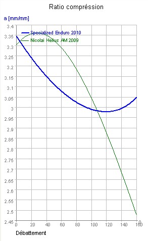

.Nico. a écrit:
oh p !! c'est quoi c'te courbe sur l'orbea Shocked
La même que celle des nicolaï Twisted Evil
ce qui veut dire ???

Pas grand chose, Orbea a fait le choix d'équiper toutes les articulations du rallon sur roulement, donc la sensiblité perdu avec les ratio faibles de suspat est récupérée grâce à la suppression des frottements aux articulations...sinon j'ai déjà présenté le rallon sur ce post, page 3, faut tout lire...je t'invite à lire depuis le début, ça permet de comprendre, Sid en est le témoin...en tout cas il pédale super bien pour un 150mm

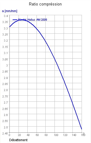

oui y a le terrain, et le papier... mais la courbe c'est le papier... Smile
et les nicoco ils sont comme ça , :
en gros : si j'ai bien tout compris : courbe qui monte = suspat qui s'assouplie ; courbe qui est plate = suspat linéaire courbe qui descent = suspat plus dure...
Donc l'AM, c'est sensible jusqu'au point de SAG , puis position rendement, puis progressif jusqu'au bout...
sur l'orbéa tout va bien au départ, mais à 130mm, la suspat se (re) assouplie... y a interet à avoir un amorto avec une bonne gestion de fin de course... lol
en clair , les courbes des bikes qui remonte fortement sur la fin.. j'pense pas que se soit vraiment top, surtout lors de bon saut ou belle marche...
Pourtant, au final, les amorto arrivent souvent à compenser ... heureusement d'ailleurs Laughing
MessagePosté le: 20/01/2011 17:52:55    Sujet du message: cinématique de suspension : Explications Répondre en citant
La réhausse en fin de course est faite pour "contrarier" le caractère exponentiel des amorto à air à volume standard sur leur fin de course ...la cinématique de l'orbea est donc faite pour un amorto à air à volume standard et le nicolai pour un amorto à air high volume....mais si tu oublies la réhausse sur le dernier centimètre de l'orbea, le nicolai et l'orbea ont le même type de courbe ; progressive puis régressive après le SAG. Pour le rendement, les courbes de ratio de suspat sont indépendantes du rendement du vélo, jusqu'à un certain point en tous cas : si les ratio sont très très élevé, le fait d'avoir une suspat hyper sensible peut générer des phénomènes d'oscillation au pédalage, à part en blindant l'amorto d'hydraulique...
Pour le terrain et le papier, c'est l'objet de ce post : le papier ! Et j'ai jamais dis que l'Orbea et le Nicolaï amortissent de la même manière....Mais pour te faire plaisir, j'ai testé très vite fait l'orbea, ma fois je l'ai trouvé pas mal du tout, surtout en relance, si tu veux que je testes ton nicolaï pour le comparer aux courbes, c'est très volontiers, mais c'est vraiment par altruisme

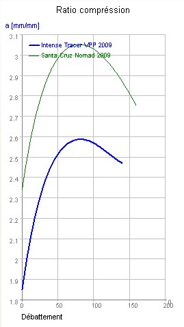

..ah ok pour l'amorto non HV...
voila d'autre courbe :
MessagePosté le: 20/01/2011 17:59:15    Sujet du message: cinématique de suspension : Explications Répondre en citant
Je serais plus tout seul à les publier...merci !!!! Par contre celles du nomad et tracer sont fausses je crois...

[quote="balistos_13"]
ouai c'est bien possible en effet.... par contre on voit bien l'air de famille des VPP Laughing
