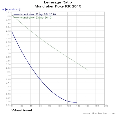

c'est sa ?
Bah en gros oui, sinon la grosse différence elle se trouve entre le froggy et le spicy, le froggy a un ratio de suspat intéressant pour de l'enduro... mais une valeur maxi de A basse (appréciation personnelle)

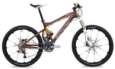

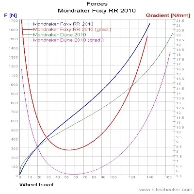

MessagePosté le: 21/04/2010 19:38:23    Sujet du message: cinématique de suspension : Explications Répondre en citant
Smile Balistos, ça dit quoi les courbes du Foxy ?
MessagePosté le: 21/04/2010 19:49:32    Sujet du message: cinématique de suspension : Explications Répondre en citant
Cet aprem j'étais en train de les regarder justement, et y a bon !!!! il est plus progressif que le dune, et les courbes d'antisquat (je n'en parlerai plus promis) montrent qu'il a un super comportement au pédalage...faut voir à l'essai mais sur le papier c'est que du bon...

MessagePosté le: 21/04/2010 19:56:20    Sujet du message: cinématique de suspension : Explications Répondre en citant
 ces courbes prennent t elles en comptent la géométrie du vélo ou c'est juste le reflet du fonctionnement de la suspat ?
nomad rules
http://xriders13.labrute.fr
MessagePosté le: 21/04/2010 19:57:44    Sujet du message: cinématique de suspension : Explications Répondre en citant

MessagePosté le: 21/04/2010 20:11:23    Sujet du message: cinématique de suspension : Explications Répondre en citant
Comme dit juste après ton message, pour les courbes que j'affiche, seule la suspat est prise en compte, pour les courbes d'antisquat (pompage pour résumer) la géométrie du bike, le rapport choisi (44/11 par exemple) et l'angle de chasse interviennent
