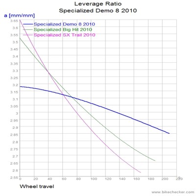

salut balistos peut tu me sortire la courbe du sx trail II
merci Smile

Pour les explications je te laisse le soin d'introduire

la courbe c'est la meme que pour les 2009 ?
je direr que ses progressif du debut a la fin

ses bien sa?

Lis la courbe sans tenir compte de ce que te disent les gens qui roulent en SX trail même s'ils ont raison...regarde bien les valeurs de ratio
Messages: 6 583
MessagePosté le: 01/08/2010 12:42:14    Sujet du message: cinématique de suspension : Explications Répondre en citant
alors en descendr==> bling bang blougune padapoumme aiiiiieeeee!!! Laughing
j'ai juste? Laughing
nn plus serieux tu me fait lire un truc que je conner pas
noeil
a {mm/mm} ==> 3.65
wheel travel ==> 170
170 ses le debatement mais le 3.65 huu? chez pas sa

Ca tombe bien tu as 6 pages de post pour apprendre !!!

et le big hit fsr III de 2006
a une bonne courbe ? :siffle

Aucune données désolé.
Razz Babasse, la suspat AR du Intense 6.6 objectivement ?? :siffle
J'ai peur que la validité des données ne soient pas excellentes, de ce que je vois, la courbe est bien foutu, bien progressive, par contre les valeurs de ratio sont énorme : 3.7 au sag, pour comparer le nomad est à 2.5, ça fait une suspat hyper sensible, donc nécessaire de freiner la compression avec un amorto boost valvé au taquet pour éviter de cramer trop de débattement sur chaque choc...au pédalage je peux rien dire, j'ai pas de données...en tous cas si c'est pour toi, je te conseille le remedy carbone pour remplacer ton mojo et ton giant

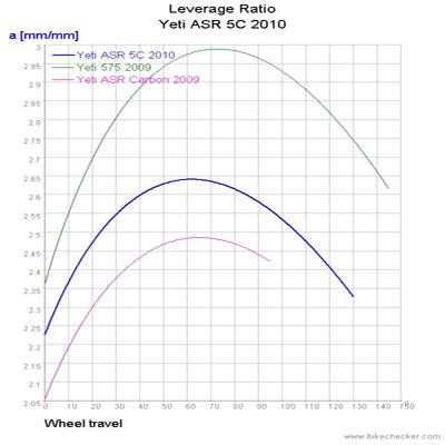

Balistos c'est Monsieur Suspension dit moi ! Et le Yeti 575 qu'est ce qu'il donne ? Car il me branche bien en ce moment ! Merci l'avion vert !

Pédale bien sur le 22, moyen sur le 32 et mal sur le 44. La courbe de ratio de suspension est identique à celle du slayer ancienne génération, donc hyper confortable elle doit donner l'impression d'avoir plus de débattement que 147mm, je pense qu'un dhx Air ne lui ferait pas de mal pour maîtriser l'hyper sensibilité en milieu de course....ça paraît être un très bon bike d'enduro light, peut être qu'un hammerschmidt serait l'idéal pour lui

Pour le 575 : j'ai viré le grand plateau et je suis passé en RP23 boost valve. Et mon programme c'est justement de l'enduro light (et mon 575 est à # 12 kg). je vais peut être monter des cages à aiguilles (il parait que la monte apporte un plus sur un mono pivot).
