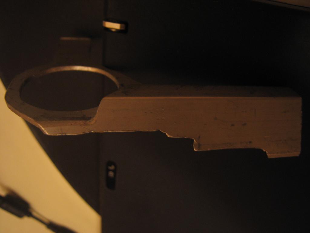

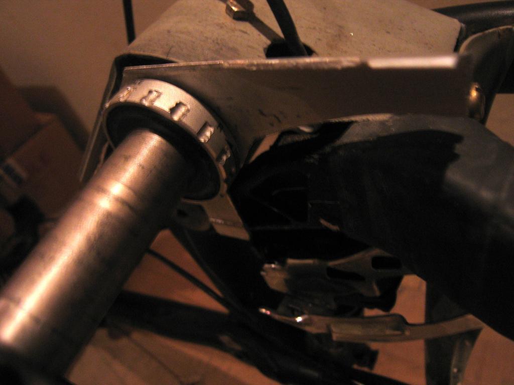

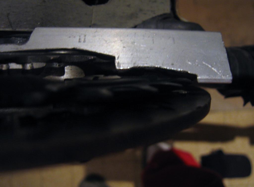

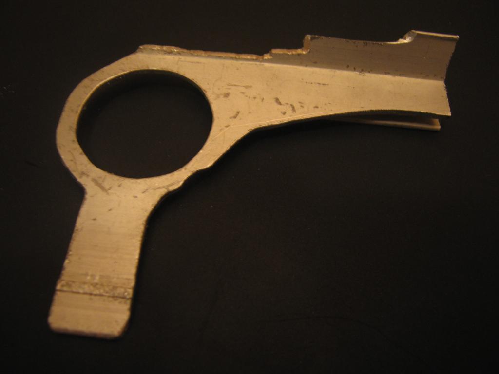

MessagePosté le: 30/04/2010 16:06:54    Sujet du message: Chaîne qui se bloque Répondre en citant
En attendant de faire une pièce en allu, j'ai mis un bout de chambre à air pour protéger la base puis réduire la distance entre les plateaux et la base.
Cela a bien rendu service, mais au bout de deux sorties la chambre à aire était bien troué. aïe
Finalement je viens de faire un genre de anti-D pour ce "chain suck" en allu.
Je l'ai bien réglé (il me semble), enfin j'ai passer un bout de temps pour que le plateau et la chaine ne frottent pas à cette pièce.
Je vais tester ce WE.
Voici quelques photo de la pièce.
