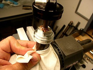

Le grand jour : amortisseur regonflé à l'azote à 400 PSi youpie youpie youpie
Je tenais à remercier tout particuliérement "cumstorm" qui m'a permis d'arriver au bout de la manip, grace à ces conseils nombreux et précis.
En résumé pour moi:
Essai avec aiguille de 0.7 mm : marche pas.
Essai avec aiguille de 0.5 mm : OUI
J'ai meme essayé de percer une clef alen, mais mon aiguille était trop courte, donc pas possible de s'en servir Evil or Very Mad
Mais enfin, ça passe sans resserrer la vis avant de ressortir l'aiguille.
Pour le gonflage: j'ai utilisé des raccords pour air comprimé. Je n'ai fait aucune brasure .
L'étanchéité se faisait entre le corps en plastique de la seringue et le mamelon métal. L'écrou couleur laiton est à serrer modérément car ce matin j'ai cassé ma premiére aiguille. Ce que j'ai fait pour la seconde, c'est que je l'ai chauffé avec un briquet avant le serrage et nickel youpie
Sinon pour la présurisation aucun soucis, un jeu d'enfant
Ce soir remontage de l'amortisseur complet et controle de son bon fonctionnement hydraulique :siffle :siffle *$
NOTA 1: pour remettre la molette de détente (rouge), il n'est pas forcément necessaire de vidanger l'amortisseur.Il faut dépréssuriser l'azote (attention ne pas faire n'importe quoi !), ensuite de faire rentrer au tournevis la tige de commande au fond du puit, remettre la molette rouge, puis représsuriser à l'azote.
NOTA 2: j'ai rencontré une grande difficulté à desserrer la partie agentée sur la photo (carré). Attention cette partie est relativement fragile et surtout, du côté où il y a l'orifice de purge de l'huile. Donc attention à ne pas déformé le carré. Une petite chauffe peut aider mais attention il y a un joint torique dedans.

Bravo et de rien pour les conseils... Pas mal le coup des raccords pour air comprimé, je n'aurais pas pensé que ca puisse tenir la pression. En tout cas c'est plus pratique que la brasure ou le collage.
J'espère que l'amorto fonctionnera bien, si tu n'as pas laissé de bulle d'air dans l'hydraulique ca devrait être le cas. Twisted Evil
C'est un gros joint torique le boudin noir ? et exactement au bon diamètre, parfait ça ! Ça m'aurait évité de jouer de l'emporte pièce dans des clapets...
Oui pour le joint torique, mais au final il est un peu petit je trouve. J'ai donc mis comme toi un joint découpé à l'emporte piéce un peu large que j'ai rentré un force Smile
