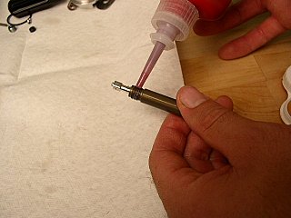

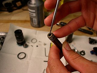

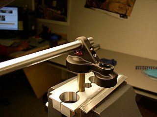

2/ La tige dont tu parles se dévisse c'est sur, MAIS, elle est montée avec du frein filet (bloquant). Sur cette photo tu peux te rendre compte de l'outillage qui est nécessaire pour assurer un dévissage correct.
Il faudra donc un peu chauffer, mais en ayant pris soin de démonter tous les joints que tu souhaites conservés pour ne pas les détériorer.
Cette opération est délicate si tu n'as pas un bon outillage, tu risques de perdre l'intégrité de ton amortisseur
Au remontage:
Voilà en espérant avoir répondu à tes attentes.

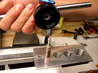

non, j'ai pas démonté la valve car pas nécessaire à priori, le problème était sur le petit joint situé à l'intérieur de la tige en alu brillante (celle qui dépasse de la tige du piston hydraulique qu'on voit sur ta photo où il y a l'outil qui bloque la tige du piston pour son démontage.
je mets une photo (en espérant que ça marche) de l'ensemble des pièces, avec le joint défectueux posé sur mon outils de démontage en bas. On voit les trois tiges avec dans l'ordre en partant de la gauche (piston et commande détente, commande compression), c'est donc le joint situé entre les deux tiges de commande qui était abimé.
