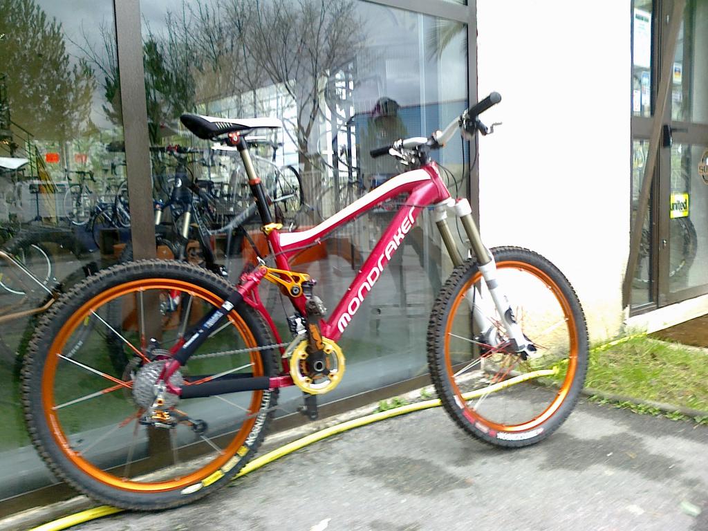

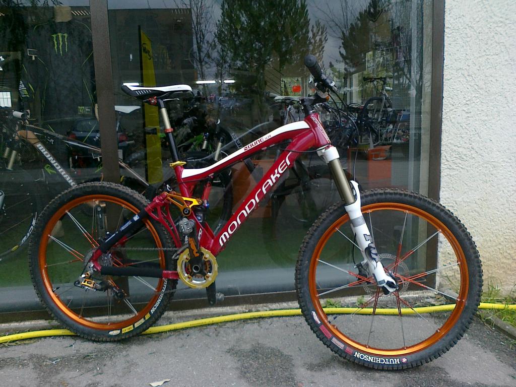

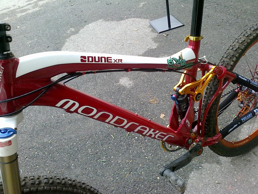

Voilà de retour du test du dune XR 2010 de chez Espigaou Bikes....premier contact avec le vélo, qu'il est beau!!! Une robe rouge profond, un tube diagonal, que dis je, une POUTRE en diagonale, un tube horizontal travaillé, on respire la fluidité, des pièces anodisées Or par ci par là et puis les roues CRANK, on dira ce qu'on voudra, mais elles ont de la gueule, c'est beau, c'est anodisé, c'est usiné le tout est mis en valeur par une monte en Barracuda 2.30 aux inscriptions rouge/orange. Pas de doutes si techniquement je n'en sais encore rien, sur le design et le choix de couleur, Mondraker a frappé très fort.
Les composants, que du beau connu et de l’efficace, on retiendra la présence des formula RX, au touché très particulier et qui au point de vue design marque un virage chez Formula.

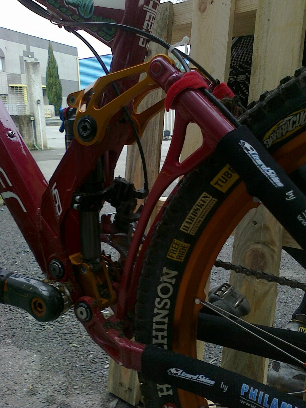

Passons à l’essai, on démarre par 1km de route à plat, ça file vite, la position est, à mon sens, idéale, je retrouve des sensations de mon dernier semi rigide à géométrie sloping, on n’a pas les genoux dans le guidon, ni l’impression d’être quillé comme les braves poseurs la taille M est parfaite pour mes 1.76m, Pierre et Nico (les boss du shop) avaient raison…le pédalage est fluide, Propedal ouvert pas de pompage, le triangle arrière ne bronche pas, on sent une rigidité importante autant sur l’avant, que sur les liaisons entre l’avant et l’arrière. On attaque la montée, bon ça fait 3 mois que je n’ai pas roulé, j’ai pris 5kilo pendant les fêtes, Rocket Nico m’annonce la taxe, 6 bornes de côtes, psychologiquement ça entame, c’est donc avec la goutte à l’œil que l’on attaque la montée. Première sensation, la suspat arrière (33% de SAG pour mon test) gomme tout, les pavasses, les caillasses, même les gravillons, ça motrice sévère, la roue arrière suce littéralement les aspérités sans que le pilote n’en ressente aucunes sollicitations, un peu l’impression que la suspat arrière gomme et le cadre ne bouge pas. Devant la Talas RC2, ah cette talas…je soussigné Balistos reconnaît avoir déclaré « Fox ne sait pas faire de fourche à ressort air », eh bien je regrette…cette talas rc2 2010 marche à merveilles, sensible sur les petits chocs, progressive sur les gros chocs, on ne ressent pas le trou de la courbe de compression d’une cartouche d’air dû au profil exponentiel de la compression. Je dirais même que cette talas rc2 2010 marche comme mon ex Van r !!
J’en reviens à l’arrière, ça faisait à peu près 200m de retard derrière Nico, que me venu l’idée de tester les phénomènes de pompage, debout sur les pédales, 36/34 de braquet, je fais 2 tour de pédales debout sur les pédales, la suspat pompe, puis d’un coup…plus rien…tout raide un semi rigide, oh la grognasse là tu vas pomper oueh !!! non, rien ça bouge pas, le cadre et son arrière toujours aussi rigide…bon très bien, on va essayer autre chose…le défaut majeur des suspat à double bielles est le kick back que provoque le plateau de 22…phénomène bien connu sur les nomad < 2009. Bon, je tombe sur le 22/34, ben rien, pas de kick back, bon ben, la suspat arrière est parfaite au roulage, voilà je reconnais c’est bon ça va…
