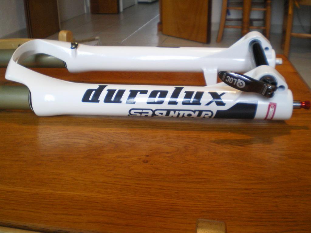

Ca y est elle vient d'arriver...
Fonctionnement air huile 176 mm de débattement pour 2275 gr (vérifié) avec maxle et moitié prix d'une fox ou rock shox. Manque plus qu'à monter sur le froggy et tester

MessagePosté le: 05/02/2010 11:21:14    Sujet du message: Test SUNTOUR DUROLUX SF 10 Répondre en citant
Bon ça y est premier test hier après midi. Je tiens à préciser que cela faisait 1 bon mois que j'avais pas roulé et que la fourche est neuve (donc pas rodée).
Actuellement le débattement n'est que de 160mm, réglage effectué en usine, on peut le passer aisément en 180mm en déplaçant une butée interne sur un des plongeurs. Manip. que je ferai je pense après quelques sorties pour bien la roder et retrouver des sensations.
J'ai du mal à trouver un sag normal, avec la pression qui me permet d'avoir un sag normal la fourche talonne assez facilement sur les gap d'1m /1m50. Si je gonfle un peu plus elle ne talonne plus mais sag de 15mm seulement. J'ai seulement joué sur la pression d'air en restant sur un même gap passé plusieurs fois...Suntour préconise 150 psi max j'en mets actuellement 80 donc y a de la marge...De plus il y a une molette de compression que j'ai utilisé mais j'avais pas assez de temps pour faire des comparaison sur un même gap...je referai semaine prochaine. J'ai donc roulé détente et compression dévissées à fond.
Au niveau comportement en roulage ras elle absorbe bien les petits chocs mais pas aussi sensible que mon ancienne lyrik ou float rc2 qui étaient rodée...Pour info la butée de la fourche se fait 13 mm en dessous du té. En 160 la hauteur de la fourche est identique à la lyrik. Le démontage de la roue est aisé et le système bien étudié . Ras côté finition, les autocollants sont vernis Cool
Donc pour le moment satisfait de mon achat mais il reste à engranger des km pour roder la bête et peaufiner les réglages.
