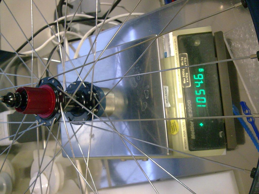

PostPosted: 13/01/2010 08:45:38    Post subject: Rayonnage de roue. Reply with quote
voilà, comme promis. Je suis content ;-)
le poids des mots, le choc des photos
Je gagne "seulement" 300g héhéhé

As tu utilisé un outil pour le centrage du cercle par rapport au moyeu , ou au feelling une fois les rayons montés ?
Joined: 30 Apr 2009
Posts: 2,063
PostPosted: 15/01/2010 19:19:49    Post subject: Rayonnage de roue. Reply with quote
En montant je fait attention à visser les têtes toutes plus ou moins de la même façon (visuellement)
Une fois les écrous noirs propres aux jantes mavic vissés, je recheck.
Une fois que ça a l'air bon, je retends d'un demi-tour tous les rayons, par coté.
Après, j'appuie fortement sur la jante, une main de chaque coté diamétralement opposées par rapport au moyeu, la roue en appui sur l'axe du moyeu, afin de mettre en place les rayons dans les écrous mavic. (bruit "cling" caractéristique), de chaque coté.
Après ça, j'installe la roue dans le cadre, et je mesure la distance à chaque hauban (ou base, suivant l'accès) et de la je resserre les rayons du coté le plus distant.
Une fois le centrage terminé, je colle un sticker ou un post it, à l'endroit où la jante est bien placée, et c'est gagné.
