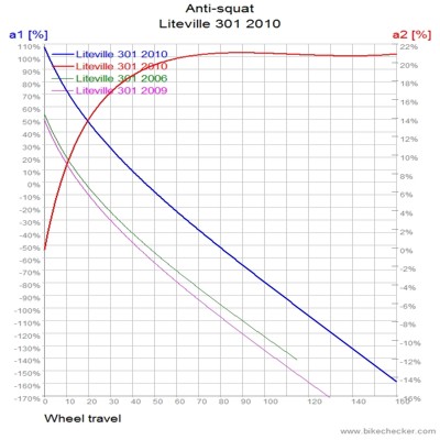

Dans la première image, nous voyons que l'efficacité de pédalage MK8 est assez bonne, à la fois dans un bol moyen (90% d'AS ...), et dans le plat de petite taille où l'Anti-Squat est nettement supérieur à 130% . Par rapport aux anciens modèles, nous verrons comment le comportement a quelque peu améliorées. Le rebond pédale a naturellement aussi augmenté, mais reste très petit. À cet égard, RBF On estime que cela réduit le rebond à la fin du Voyage.
Dans le graphique de la Antiscuat y voient aussi se déplace A2 dans des valeurs très faibles (0% -20%), entraînant une efficacité de freinage très neutre, mais elle est proche de frein créer quelque Jack dans la première partie de route.

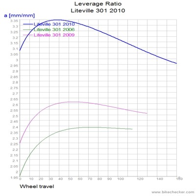

Les graphiques de ratio de levier financier, à chaque évolution, nous voyons la RC a été en hausse, comme dans les trois modèles utilisent le même degré de choc. Si, dans les 115 et 130 modèles ont utilisé un tampon "tuneado" avec le hydrauliques réduits au minimum, le modèle 2010 peut utiliser un modèle standard, depuis le Moyen-LR est de 3,2. En 2010, nous avons vu plusieurs modèles qui ont fait la même démarche, comme l'Enduro spécialisées ou Transition Covert ...
Ces graphiques voir également une évolution des petites, les modèles 115 et 130 ont été régressives linéaires tandis que celle de 160 et est régressif-progressif. Est de toute façon un changement très subtils et ne produit pas beaucoup de changement dans le graphe de la force, si nous voyons que le modèle fait 160 arrêts presque aussi «alléger» le modèle 130. Aussi faut dire que ces modèles sont équipés de ressorts pneumatiques petite caméra, de sorte qu'il sera difficile sacarles ensemble du voyage.

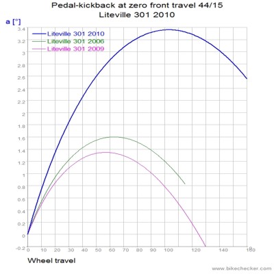

pour le kick back :
C'est l'action du renvoi d'effort de l'amorto sur la roue arrière. Par exemple sur les nono anciennes version, le kick back en 22/34 est impinable, le vélo fait le yoyo à chaque coup de pédale, justement parce que le kick back est énorme sur ce développement là de transmission
Pour le ratio des leviers de force:
C'est simple c'est le rapport entre la course parcouru par la roue par rapport à la course parcouru par l'amortisseur le tout en fonction du débattement où l'on se trouve.

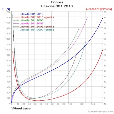

Et pour les efforts, :
C'est l'action agissant sur l'amortisseur en fonction du débattement de la roue arrière. Dans notre cas l'effort en Newton, soit 10N = 1kg.

Merci bien ! C'est déjà un peut plus clair pour moi. J'ai encore un peut de mal à interpreté les deux premiers graphes , a qu'elle grandeur correspondent les ordonnées ?
quand à celui ci:
il correspond à l'étirement de la chaine en fonction du travail de la suspension ?

quand à celui ci:
Oueh celui ci c'est l'allongement théorique de la distance entre le pédalier et la roue arrière, donc l'allongement de la chaîne, comme la chaîne ne s'allonge pas, ceux sont les pédales qui reculent....
Pour les autres, le premier je suppose que a2 est pris égal à 0% lorsque on est à milieu de débattement et que les pourcentages correspondent à l'effort nécessaire pour déplacer la roue de la position dans laquelle elle se trouve par l'action du pédalage. Pour le second, c'est l'angle autour duquel tourne l'axe théorique passant par le centre du moyeu (je pense que l'implantation d'un roulement sur les remedy au niveau du serrage rapide de la roue s'explique par la volonté d'éviter le kick back)
