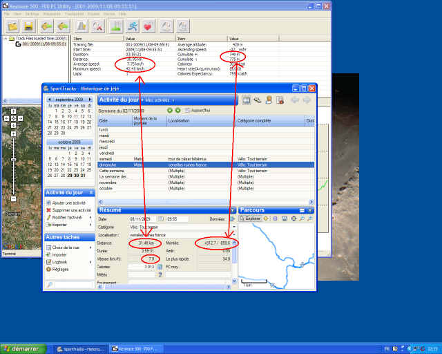

si je récupére les données de ma montre gps sur géonaute ou sur sporttracks, les valeurs sont différentes ??????
je peux comprendre qu'il y ai des erreurs d'imprécisions des gps, mais les données stockées ds le gps devraient etre identiques qu'on les décharge sur un logiciel ou sur un autre ???????
la durée du parcours est la même, mais c'est la seule donnée qui est identique !!!!!!!!!!!!!

Le cumul du dénivelé peut être tout bidon si le GPS veut se la jouer super précis en comptant chaque mètre. Et du coup en oscillant entre deux valeurs il peut cumuler excessivement de mètres. Sur certains modèle il me semble que tu peux régler ça. Steph t'en dira sans doute plus.

en ce qui me concerne, mon incompréhension ne porte pas sur le GPS
c'est un appareil de mesure avec une certaine précision et donc avec une imprécision certaine !!!
mais lorsque je décharge la même sortie sur deux logiciels différents, alors les données ne sont pas les mêmes, sauf la durée de la sortie !!!!!!!!!!!!!!

le GPS ne fait que stocker une série de coordonnées, que les softs interprètent différemment, la méthode de calcul doit être différentes.
Voici un lien intéressant qui pourrait expliquer ces differences:
http://www.zonefivesoftware.com/SportTracks/Forums/viewtopic.php?t=6707

"Cela vient du fait que les données brutes recueillies par le GPS doivent être lissées car elles peuvent paraître erronées à cause de l'imprécision du GPS. Le logiciel Training Center de Garmin , dans mon cas c'est, le logiciel géonaute lisse aussi les données mais SportTracks ne le fait pas exactement de la même manière d'où des petites différences "

Quand même 63 m de différence pour le D+... :siffle
Béh c'est pas précis c'est clair !! Smile

Il y a beaucoup d'imprécision sur le dénivelée D+/D -, sur la distance c'est un peu moins. La meilleure valeur que j'ai constaté c'est sur le site GPSies. Si non sur VTTour tu peux faire des essais de lissage ou calcule de dénivelée tout les certains points, que tu définie. Tu peux faire recalage de dénivelée sur une base de donnée de NASA.
Sur un parcours où il n'y a que de la montée ou de la décente, on voie des différence énorme. C'est vraiment hallucinant.
