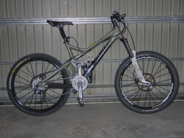

J'aimerai remplacer la fourche de mon Reign 3, une Manitou splice Elite (130 mm de debt), par une Fox 36 (160 mm) pour avoir un peu plus de débattement à l'avant et surtout une meilleure capacité d''encaissement et d'armortissement.
Bien que j'ai un amortisseur Manitou Swinger Three Ways (150mm de déb), pensez vous que ce réglage soit approprié?
la différence de débattement occasionnée pour l'avant n'est elle pas trop importante sachant que cela va influer sur la géométrie du spad et sur son comportement.
J'aimerai bien avoir vos avis les gars. Merci

les autres reign sont en 140 devant.
Perso la 36 j'en suis sorti, je passais difficilement les 130mm de débattement utilisés, ma revelation 2010 en 150 me satisfait autrement mieux.
Pour le changement de débatetment, il faut se méfier car il change énormemnt les contraintes sur la liaison downtube / headtube, et cela peut faire sauter la garantie en cas de casse.
Si tu as 150 derrière, mets 150 devant, tu seras bien... Enfin, c'est mon point de vue.

En mettant une fourche à plus grand débattement, tu vas non seulement changer la géométrie du vélo et son comportement, mais également les contraintes appliquées à ton cadre, essentiellement autour de la colonne de direction, au niveau des soudures. Si tu casses le cadre à cet endroit, et que tu demandes une garantie, évite d'amener ton bike avec la fourche de 160 sinon l'éventuelle garantie.
Je dis ça d'une manière assez générale, car je ne connais pas ton cadre, ni la gamme pour savoir jusqu'à quel débattement on peut aller. Mais augmenter de 3 cm le débattement, ce n'est pas anodin mécaniquement Smile

J'avais un reign avec une pike 140mm, puis j'ai monté une 55 ata (165) !
c'est vrai il y a 2cm en plus mais sur une 36 ou autre en 160 le sag est de 30mm !!!
Sur le reign qui est vif a la base ne ma posé aucun probleme de maniabilité tout en gagnant un peu de stabilité
Voila, il a oublier de vous dire que la fch (36 de 2007) lui coute 350€ monté !

les reign ont souvent été modifié avec des fourches en 150mm et leur comportement est généralement bien meilleur avec une 150mm (dixit vincent julliot!!!)
il avait fait un comparo sur un bike magazine entre deux fourches :
- la dt en 150mm
- la fox en 150 avec axe de 15
le bike utilisé pour le comparatif était un reign
il avait trouvé le comportement du bike bien meilleur avec une telle fourche
il avait aussi préféré la fox à la dt

Ce que je voulais dire à très bien été expliqué par Marie, la soudure sous la colonne de direction.
Pour ce qui est du comparatif fox 32 150 et DT 150, je l'ai lu aussi et il est vrai qu'il en ressort que le vélo est mieux.
Cependant, passer en 150 sur une 32 de cette année ne changera pas trop ton angle de direction puisque la hauteur dessous de cuvette / axe (ce que tu donne à 525mm pour ta fourche) serait de 520 d'après le sumo, du coup tu gagne en débattement sans changer de comportment (les technologies ont evolué et les fourches sont aussi solide avec moins de matière).
@Pilou, OK pour le sag à 30mm sur une 160, mais combien de sag sur une 130?
Globalement les deux fourches vont s'affaisser, je ne crois pas qu'il faille le prendre en compte dans les changement de comportement, non?
