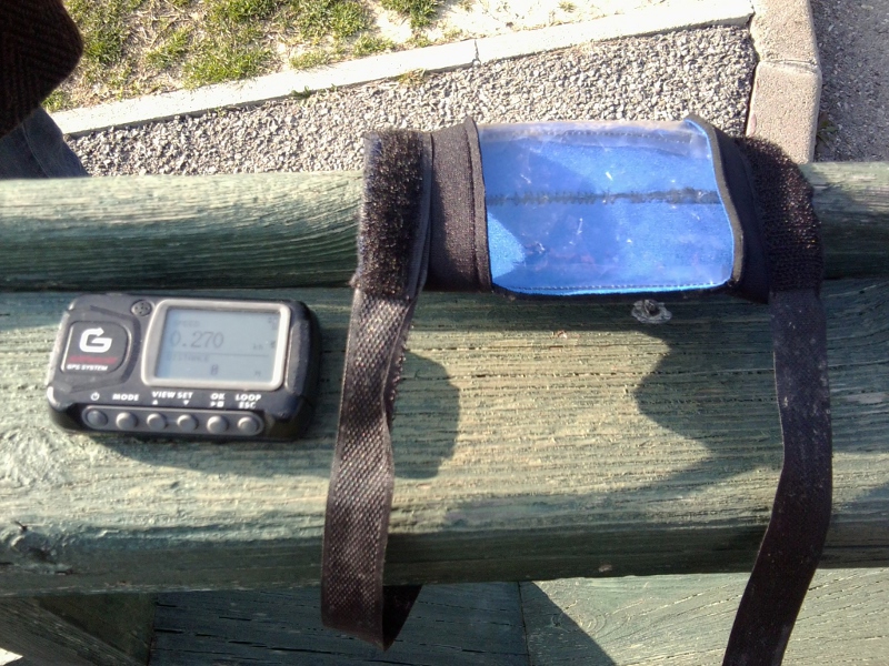

Alors moi j'ai un keymaze ou naze faut voir 300, le bracelet d'origine était cassé, alors je me suis procuré un morceau de néoprène (genre 5€ le short de sudation taille 52 à décathlon, y a de quoi faire...), ensuite une petite pochette en plastique transparente genre range feuille dans classeur, du velcros à coudre du fil et une aiguille, un peu de patience (l'idéal une machine à coudre)et en avant une petite pochette que je mets sur la potence, ça tient bien,il ne bouge pas et en cas de chute (j'ai testé) il se déplace et encaisse bien les chocs grâce à l'élasticité du néoprène, je mettrais des photos en et hors conditions, ça laisse pas mal d'alternative et en plus c'est pas moche.

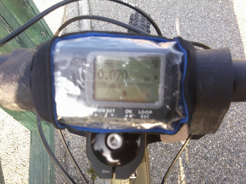

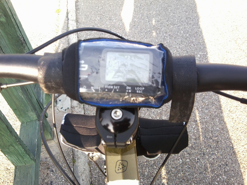

Voilà comme prévu
Bon voilà, je rentre le gps par le côté gauche et en fixant le velcro autour du cintre ça ferme en même temps l'ouverture
De loin sur le cintre, la petite fenêtre est un peu abimé (laissé trainé et une petite monstre de 4 ans s'en est occupé)
Sur photo le plastique reflète pas mal, mais en condition d'utilisation la visibilité est bonne et les boutons accessibles
Toutes les formes sont possibles, ainsi que la disposition des velcros pour le positionner ou tu veux.

Oui mais... en cas de chute je pense pas que ton GPS soit protégé pour autant ! ça évite juste la poussière ou l'humidité ta pochette.

Le premier but était de le fixer sur le guidon, pour ce qui est de l'humidité ou les poussières il le fait déjà par lui même, je me suis pris une pelle et le vélo c'est mis à l'envers, la pochette c'était décaler et aucune trace sur le gps, après rien ne t'empêche de rajouter des épaisseurs de néoprène sur les côtés, de toutes manière y a rien de magique malheureusement, même les pochettes fabriqué pour ne sont jamais top, mais c'est à exploiter pour trouver ce qui pourrait le mieux protéger.
