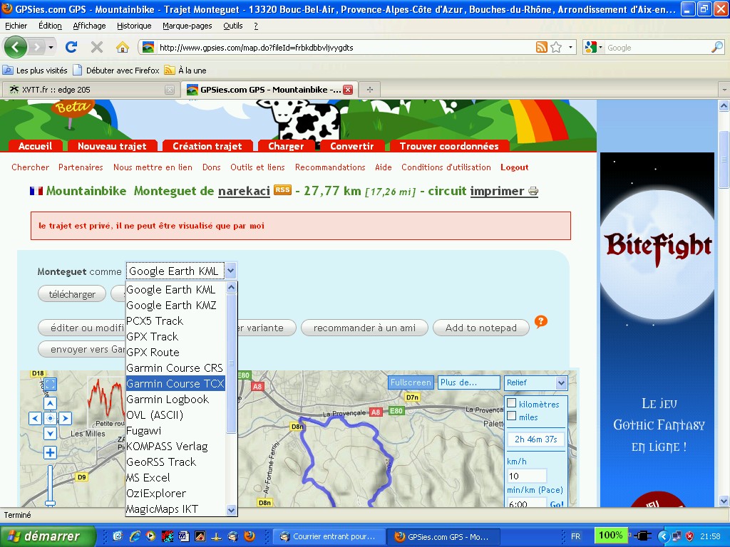

** Exporter une trace sur le gps :
1ère méthode :
1) convertir le gpx en .crs par l'intermédiaire de gpsies :
http://www.gpsies.com/convert.do
2) importer la course sous Garmin Training Center (VirtualBox)
3) la transférer sur le gps
http://www.utagawavtt.com/article/tutoriels/TC-transferer-crs-GPS.html

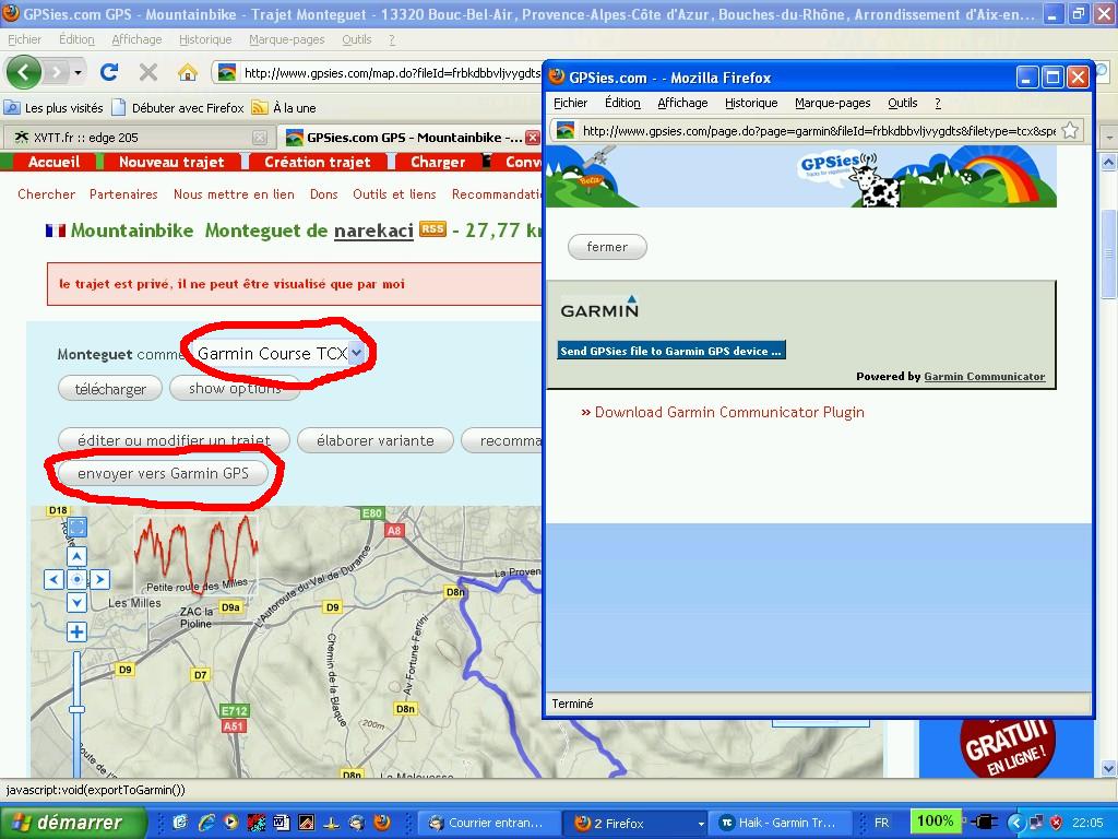

2ème méthode :
1) il faut que la trace soit chargée sur le site gpsies et le gps branché
2) cliquer sur "envoyer vers le gps" en ayant choisi le format "Garmin course tcx"
Il y a l’option transfert direct de trace du GPSies sur GPS qui est très pratique :
1) On choisit le format Garmin course tcx
2) Le GPS branché tu fais envoyer vers Garmin GPS et ta trace est dans le GPS sans passé par training Center

Pour le transfert direct d'une trace du site GPSise vers GPS je préfère mettre quelques images, que donner des explications, car il y a beaucoup de lien dans la page.
2) Le GPS branché on fait envoyer vers Garmin GPS et ta trace est dans le GPS sans passé par training Center

yeess ! Ça fonctionne.
En fait, il faut que la trace soit chargée sur le site (dans ton url c'est map et non convert).
On ne peut pas directement convertir un fichier de son disque dur et l'envoyer vers le gps.
