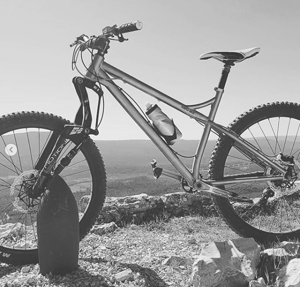

PostPosted: 16/04/2019 10:18:53    Post subject: Fourche Motion E18 Reply with quote
et voici la fourche en version beta en 2016 :siffle
et je confirme pour l'avoir tester pendant 24h il faut la tester pour se rendre compte

Pour le coup, là, elle est mieux intégrée au bike et à son look particulier ...
