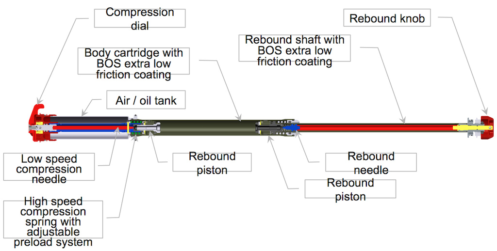

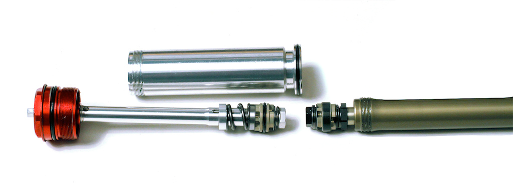

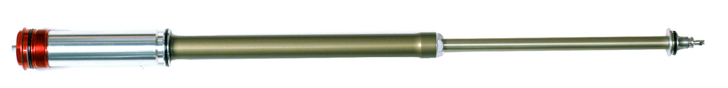

Hello, j'ai fais l'entretien de ma Bos Deville AM 2014, en suivant quelques Tuto , et vidéo, mais j'ai eu un petit soucis , en effets contrairement aux modèles présentés dans les tutos , la cartouches hydrauliques est une cartouche ferme (proche du modele de la Dizzy) .
j'ai vidé l'huile et remplacer par de la neuve , par contre impossible de trouver nul pars la quantité d'huile mettre , j'ai remis a peu pres la meme quantite !
Apres remontage la fourche fonctionne correctement a part , que lorsque que j'enfonce elle revient pas complement en buté, malgré la bonne pression d'air ...
faut t'il que je remette de l'huile , ou ca peut venir d'autre chose ...
merci d'avance .
