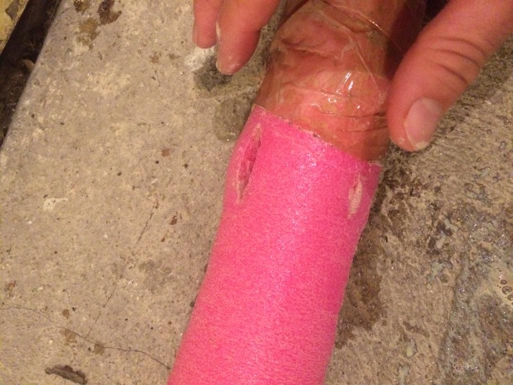

MessagePosté le: 04/11/2017 17:11:23    Sujet du message: Ghetto Banger/Huck Norris a pas cher Répondre en citant
Aujourd'hui c'était démontage de la frite, alors ca pompe un peu de préventif, mais il en restait un peu liquide au fond. Ensuite, ca confirme mes impressions d'avoir pincé plusieurs fois ! je l'ai découpée a de nombreux endroit... mais elle a tout de meme bien fait son job, étant donné que je ne me suis pas retrouvé a plat. il faut que je remonte un chouilla en pression histoire d'assurer le coup sur la nouvelle jante.
Parce que si il y avait démontage aujourd'hui c'était avant tout pour changer la fourche et la roue avant par la meme occasion suite au passage du boost au non boost pour la fourche. youpie
J'en profite aussi pour tester des roues carbone made in china a pas trop cher en 33,6 entre crochets que j'ai remonté avec la frite de piscine vu que ca marche pas trop mal en attendant de tester les mousses de Pilou Razz
J'ai aussi la roue arrière, mais je vais finir le pneu light sur la jante alu, on sait jamais... je passerais sur de la carcasse renforcée pour la jante carbone

C'est bien mais la photo est vraiment dégeulasse ! j'ai regardé à deux fois pour comprendre ce que c'était ! Laughing Laughing Laughing Laughing
