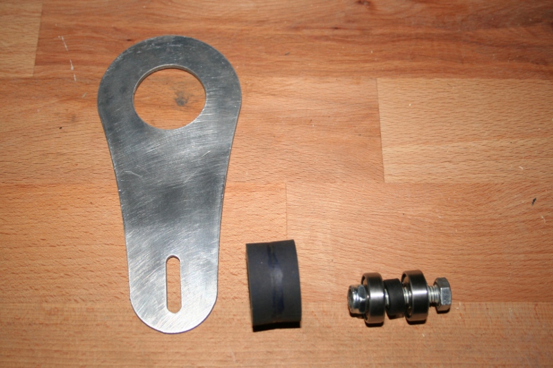

Pour le montage, vous avez besoin de :
- La patte Pilou
- La gomme de la roulette Pilou
- 2 roulements de roller / skate (5€ les 8 à Decathlon, modèle ABEC 3 ou 5)
- Un boulon M8x40 avec écrou nylstop.
- 2 rondelles M8
- Une petite entretoise ou 3 ou 4 rondelles M8 de +
- Un peu de super-glue

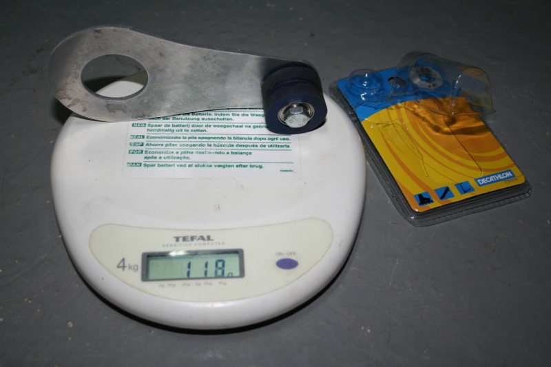

Je met un peu de colle entre l'extérieur des roulements et la roulette en gomme pour pas qu'elle ne se sauve latéralement en roulant.
Monté ça donne ça :
118g en épaisseur 3mm, qui dit mieux !

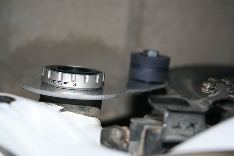

Si vous n'avez pas d'empreinte ISCG, il suffit de remplacer la bague entre le roulement externe du pédalier et la cadre par la patte :

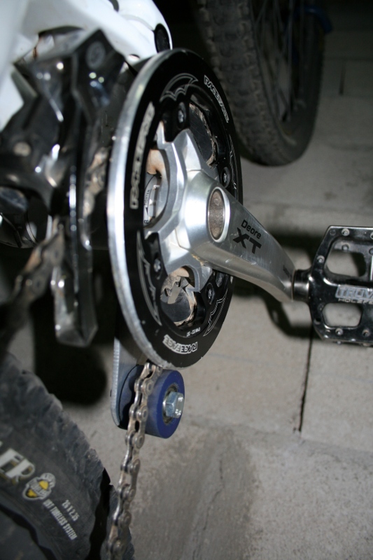

Et une fois tout remonté :
