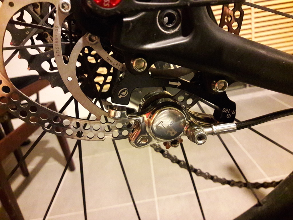

Petit problème de montage du frein arrière Formula R1.
J'ai l'adaptateur R 180 pour Formula R1, j'ai un disque de 180mm Formula mais rien à faire, à croire que le cadre est pas compatible (intense Carbine 275).
Même en mettant l'étrier en butée, il manque 6mm. Je peux toujours mettre des rondelles mais j'aimerai comprendre.

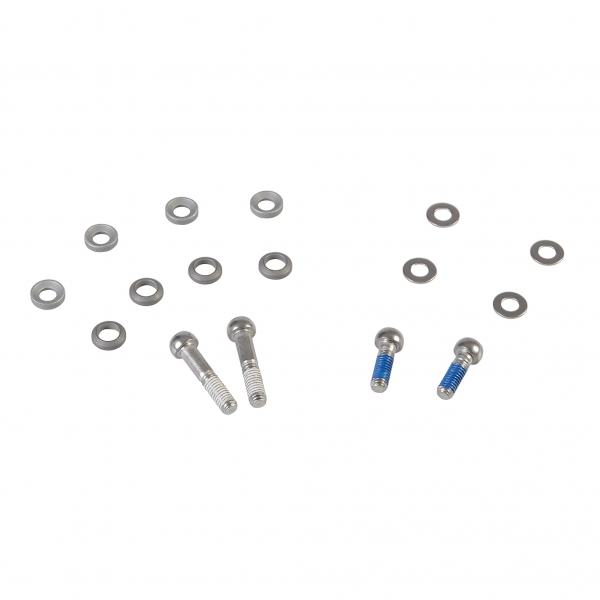

Certain frein comme Avid nécessite des rondelles pour ajuster l'étrier, je ne sais pas pour Formula mais tu peux trouver des kit comme ça http://www.probikeshop.fr/kit-fixation-tri-align-et-standard-avid/95794.htm…

Merci. J'ai effectivement du bidouiller avec ce genre de choses.
Et comme l'espace est différent d'un coté ou de l'autre de l'étrier (étrier pas // à l'adaptateur), les rondelles en demi sphère sont bien utile.

C'est tout de même bizarre que les trous ne soient pas alignés, tu as vérifié si c'est ton étrier de frein ou ton adaptateur, parce que y a un truc tordu dans l'histoire

Essais d'inverser ta patte

J'ai tout d'abord lu le manuel, ils disent flèche vers le haut, ce que j'ai fait. Ca marche pas.
Patte inversée, c'est pire gloups
Ce qui est étonnant c'est que j'avais un adaptateurs pour mes K24, c'est un F180-R160, et il fait exactement la même taille que le R180 que je viens d'acheter chez probike.
J'ai aussi essayé un disque de 160mm mais la ça mord pas sur toute les plaquettes.
En gros il me faudrait un disque de 170mm

Bon j'ai trouvé le pb bien aidé par O2Cycle.
Le pb vient du fait que le cadre est en 26" à la base et qu'il est passé en 27"5 par le changement des pattes arrières. Du coup ça décale l'axe de la roue vers l’arrière alors que l'étrier reste fixe sur le hauban. Il faut donc un adaptateur spécifique fournis par Intense gloups
