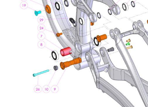

Voilà une petite vue éclaté bien pratique http://www.transitionbikes.com/PDF/2015BikeModelsExplodedView_Patrol.pdf
Pour info je viens de découvrir que j'avais la pièce 26 qui s'était dévissé, donc faites y gaffe, sachant que je ne suis pas du genre à délaisser l'entretien, là je me suis fait "U" Razz

Oui il faut la surveiller souvent frein filet et serré à 7 NM ça ne bouge plus. Smile

Attention avec la piece 26 !!!.... elle est tres peu serrée. Il faut que le pivot tourne librement.
Effectivement, il faut une cle dynamo pour bien faire.

je crois pas qu'il faille que le pivot tourne librement, les roulements tournent eux.

Tout à fait, c'est juste qu'il ne faut pas faire forcer les roulements dans la mauvaise direction en serrant trop fort, d'où le couple de 7N, mais ça je ne t'apprend rien Smile , je fais juste remarquer que ça a tendance à ce dévisser non

les bagues interne des roulements s’appuient sur des rondelles, donc pas de soucis de serrage. La grande vis avec les appuis conique sert d'anti desserrage, c'est celle la qu'il faut monter au frein filet !

Messieurs-Dames attention !!
Le PDF de Mailleur diffère de la doc de transition au sujet du patrol carbon de 2016.
Pour le serrage de la vis n°26 du schéma de Mailleur se n'est pas 7Nm mais 10Nm sur la doc 2016. Vis repérée n°19 sur le plan 2016.
C'est la seule évolution que j'ai pu remarquer pour 2016.
