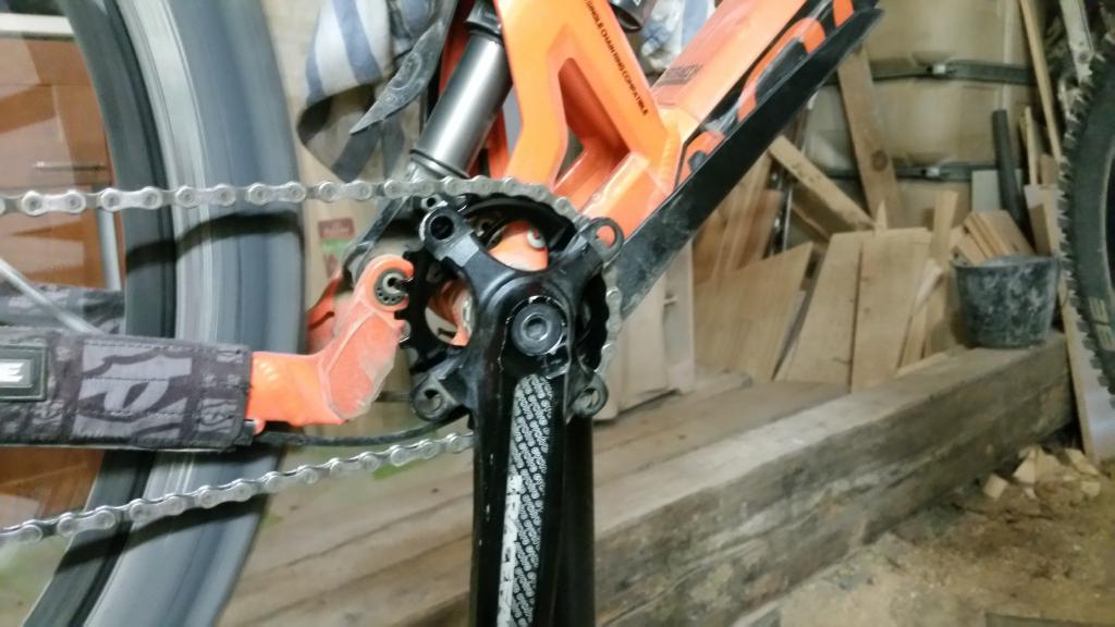

MessagePosté le: 29/06/2016 18:09:32    Sujet du message: passage plateau 28 voir 26 ### résolu ### Répondre en citant
Bon c'est fait, une petite 1/2 heure de boulot.
- Je dévisse la vis coté plateau
- Je retire le pédalier, bien sur, ben, ça vient pas comme dans les vidéos noeil , alors ben j'ai pris une cale en bois et un marteau. J'ai placé la cale sur l’intérieur du pedalier (coté plateau), et en tapant de l'autre coté, tout est sorti.
- J'ai changé le plateau
- j'ai remonté
- j'ai du retirer 2 maillons à la chaine, sinon, ça pendait vraiment trop
Et voila
Ya plus qu'a l'essayer ce WE en montagne youpie

Alors quand je suis passé de 32 à 30, le mec a viré 2 maillons.
Maintenant pour passer de 30 à 26, j'ai aussi viré 2 maillons.
Effectivement, peut être que de 30 à 28 ça sera bon. Tu le vois vite, tu mets le petit pignon et tu vois si la chaine est tendu. Si c'est pas le cas, tu retires des maillons.
Sinon, c'est pas grand chose à faire:
- tu trouves l'attache rapide et tu démontes ta chaine
- tu retires les maillons avec l'outil qui va bien
- tu remets le maillon rapide

Ca y est, petite virée en montagne. 4200mD+ ce WE. C'est le top je force beaucoup moins. Par contre, je vais aussi moins vite alors faut un peu plus maitriser les équilibres.
De plus, je ne sais pas si c'est du au plateau ovale mais j'ai effectivement l'impression d'avoir une pression beaucoup plus continue sur les pédales.
Je pense qu'il faudrait que je fasse le chemin inverse pour le confirmer.
Ca ne me pénalise pas non plus dans les descentes, le 26-11 me va largement.
