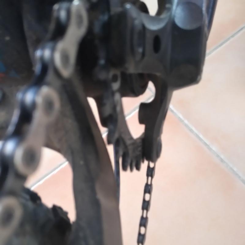

Effectivement, le race face evolve permet 3, 2 ou 1 plateau.
Il a une étoile en 104mm et une en 64mm, enfin c'est la même qui fait les deux.
J'ai reçu le plateau aujourd'hui, je pense le monter dans la semaine. C'est petit 26dents, plus petit qu'un CD Shocked
Restera a redimensionner la chaine, va surement falloir retirer 1 ou 2 maillons.
En théorie, ca devrait décaler la chaine dans le bon sens puisqu'elle va prendre la position milieu au niveau du pédalier.

si tu veux jouer avec plusieurs plateaux essai de trouver une longueur qui va pour tous
C'est pas tout à fait les même plateaux. J'ai des monoplateaux, qui ne sont pas adaptés pour le passage de chaine.
De toute façon, je ne descends jamais comme un bourrin, donc ça devrait aller avec le 26.
