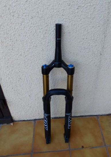

PostPosted: 17/04/2016 18:27:45    Post subject: cale de débattement pour fox 34 Reply with quote
Je croyais avoir posté le sujet mais je le vois pas :(
Peux-on passer une fox 34 150mm de 2014 en 140mm. Est-ce aussi simple que de mettre un spacer sur le ressort à air? Où les acheter? Sur purebike on ne peut acheter que des spacer pour 32 ou 36 :s

Je pense pas que le spacer te permette de réduire le debattement, c'est surtout utiliser pour optimiser l'enfoncement/compression de ton ressort air. Enfin a mon sens c'est ca ^.^

pour la fox 34 de 2014 c'est possible de modifier le débattement en changeant la partie air par un cartouche float NA ou talas
http://www.ridefox.com/help.php?m=bike&id=678

c'est plus compliqué que je pensais. Pas de chance, pour d'autre fourches fox, il suffit de déposer le ressort à air et de rajouter des spacers (ce que j'ai trouvé sur internet).
J'ai lu ton lien, merci.
