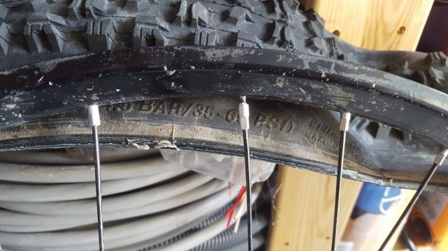

Je viens de m apercevoir que j avais un rayon cassé sur ma ZTR FLOW EX.
Il s est cassé au niveau du sertissage dans le cercle.
Est ce que vous savez si ça se change facilement. faut il changer que l'ecrou ?
Ou puis je trouver un rayon de ce type?

on dirai une casse d'écrou due a un rayon trop court !! Crying or Very sad Crying or Very sad

Il te faut une tête de rayon et du scotch neuf et c'est réglé

Tu peux rouler un peu comme ça mais il faut maintenir le rayon en position.
Le plus simple c'est d'aller chez un vélociste. Et pour le scotch tu fais une découpe en croix pour sortir la tête, puis tu remets une longueur, genre 10cm
