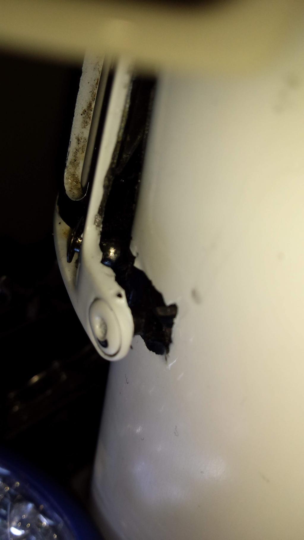

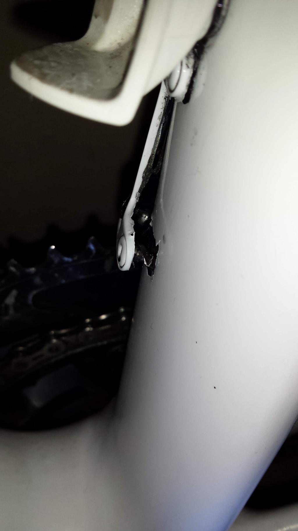

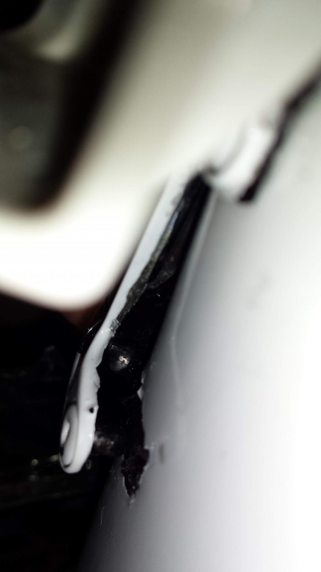

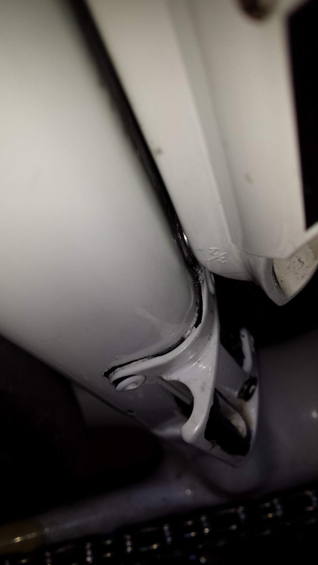

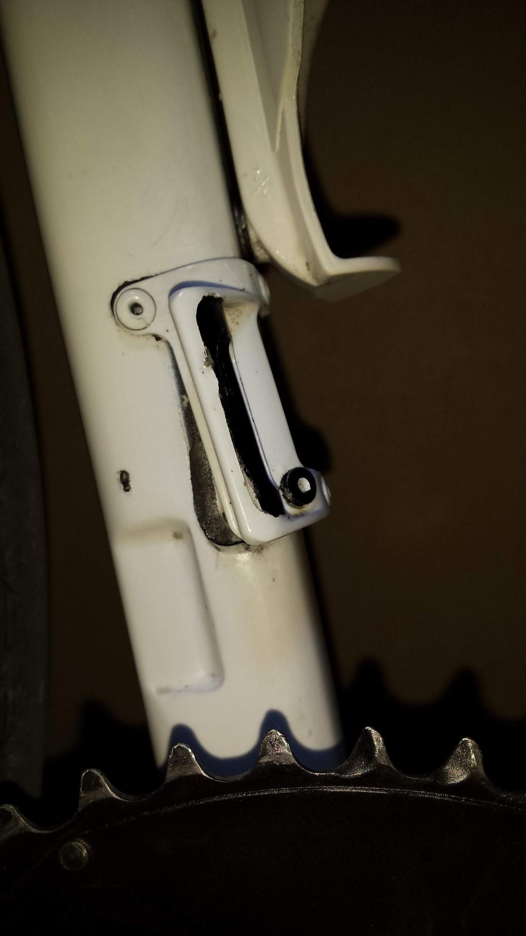

Sur mon vélo de route canyon, j'ai eu un soucis hier.
En passant du petit au gros plateau, 2 rivets qui maintiennent au cadre la patte de support du dérailleur avant, se sont arrachés.
La fourchette du dérailleur est venu se coincer à droite du grand plateau.
Obligé de démonter le dérailleur et finir la sortie en mono-plateau (34 dents).
C'est un cadre carbone et sur un des trous, on voit quelques fibres de carbone (on ne les voit pas sur les photos)
Le vélo est de 2012.
J'ai envoyé un mail avec les photos à Canyon pour indiquer le soucis et voir si ça pouvait passer sous garantie.......
Vous en pensez quoi ?

 je pense que ça passera sous garantie ... si tu reste discret sur "la toile" ... Cool
ben non pas ....ne passe pas sous garantie.....
réponse de canyon :
Nous avons bien observé les différents photos que vous nous avez transmise. Au vue de ces dernières, nous pouvons dans un premier temps vous informer que ce type de problème ne peut être pris en garantie.
Cependant, nous pouvons vous proposez de récupérer votre cadre dans notre atelier afin de procéder à la réparation de l'insert de votre dérailleur avant.
Cette opération peut être réaliser sous une semaine dans notre atelier et vous coutera la somme de 100€.
Dans l'attente de votre retour.
Crying or Very sad

100€ ca peut etre interessant pour toi mais reste a savoir ce qu'ils vont y faire exactement ? peinture compris ?
Au pire envois un message (photos)a MCS composite et demandes un devis Smile

C'était une de mes options, je verrai. Pour l'instant, j'ai répondu ça à Canyon..........j'attends leur réponse......
Est-ce que je peux moi-même mettre des nouveaux rivets sans fragiliser le cadre ?
Si j'opte pour la réparation par votre service, comment faut-il procéder pour l'envoie ?
Est-ce que les 100 euros englobent tout ? FDP aller/retour compris ?
Messages: 2 033
MessagePosté le: 02/04/2016 14:00:20    Sujet du message: Plaque de dérailleur avant arrachée. Répondre en citant
Canyon déconseille de faire soi-même la réparation.
C'est 100€ tout compris (FDP aller/retour).
Le vélo est dans le carton, j'attends en début de semaine que UPS passe le prendre.....

Messages: 2 033
MessagePosté le: 04/04/2016 17:54:44    Sujet du message: Plaque de dérailleur avant arrachée. Répondre en citant
totoche a écrit:
salut mosto
je sais,c'est facile de parler..blabla..et ce n'est pas ma partie .... mais surtout pas celle de la plupart des usagers canyon
le cadre est normalement garanti 5ans (a verifier) ...du moins la plupart des cadres
100€ c'est quasiment juste l'envoie et le retour,a ta place je ferais un peu plus de" foin".c'est leur montage qui a laché,ce n'est pas a toi de reparer leurs "co.....es".
a mon avis (juste le mien qui me va bien) le collage sur carbone n'a pas tenu,et ils le savaient puisqu'il ya a ces rivets ....!
Le vélo est parti aujourd'hui chez Canyon...
J'ai répondu à leur mail en indiquant que le vélo était utilisé dans des conditions normales et qu'il n'y avait pas de raison que cet incident ne passe pas sous garantie...
Affaire à suivre......

Messages: 2 033
MessagePosté le: 21/04/2016 16:07:36    Sujet du message: Plaque de dérailleur avant arrachée. Répondre en citant
Vélo reçu aujourd'hui.
Canyon a eu du retard.
Finalement 49€ au lieu de 100 annoncé.
C'est raisonnable vu les frais aller/retour.
Reste plus qu'à tester tout ça...
