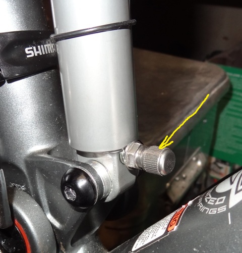

j'ai vue une photo (page 8 ), d'un amortisseur modifié, avec une valve "traditionnel", pour la partie azote
Ou peut-on trouver ce type de valve ? (car le filetage dans l’amortisseur est particulier !) Crying or Very sad
