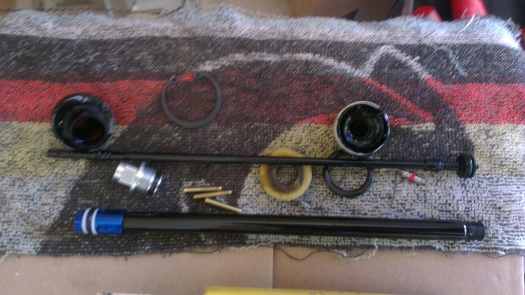

MessagePosté le: 16/06/2016 23:03:53    Sujet du message: reverb qui s'enfonce ### Résolu ### Répondre en citant
Bon ce soir je me suis lancé.
En tout 2 heures pour faire les choses proprement. Démontage/remontage de la partie hydraulique + purge de la commande.
Dans le garage tout à l'air de bien fonctionner.
Je n'ai pas changé les joints, juste l'huile, on verra si ça tient à l'usage.
Attention: Si vous avez le même problème que moi, au dévissage du "bouchon de la valve champignon" il sort de l'huile sous pression (vaporisée). Bien mettre des lunettes et éventuellement un sac plastique au dessus de la tige de selle.
Sinon pour l'outil spécifique pour retirer le trop plein d'huile, j'ai utilisé une paille scotchée sur une seringue de purge.
