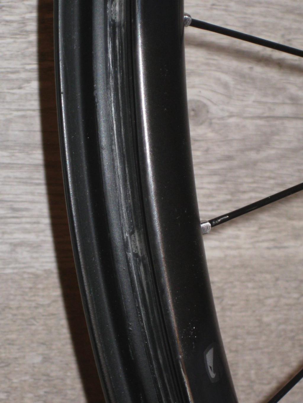

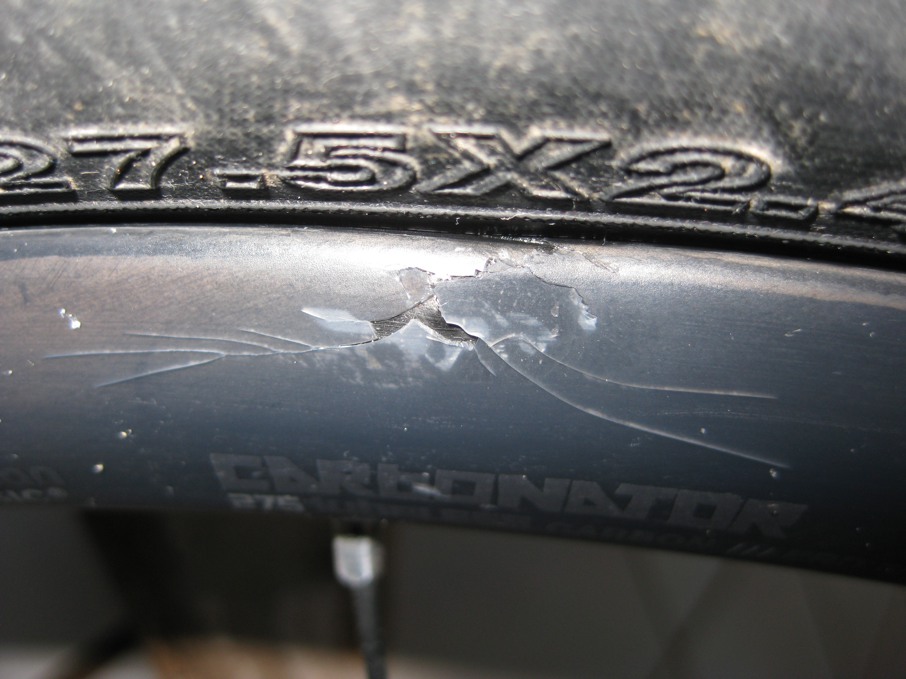

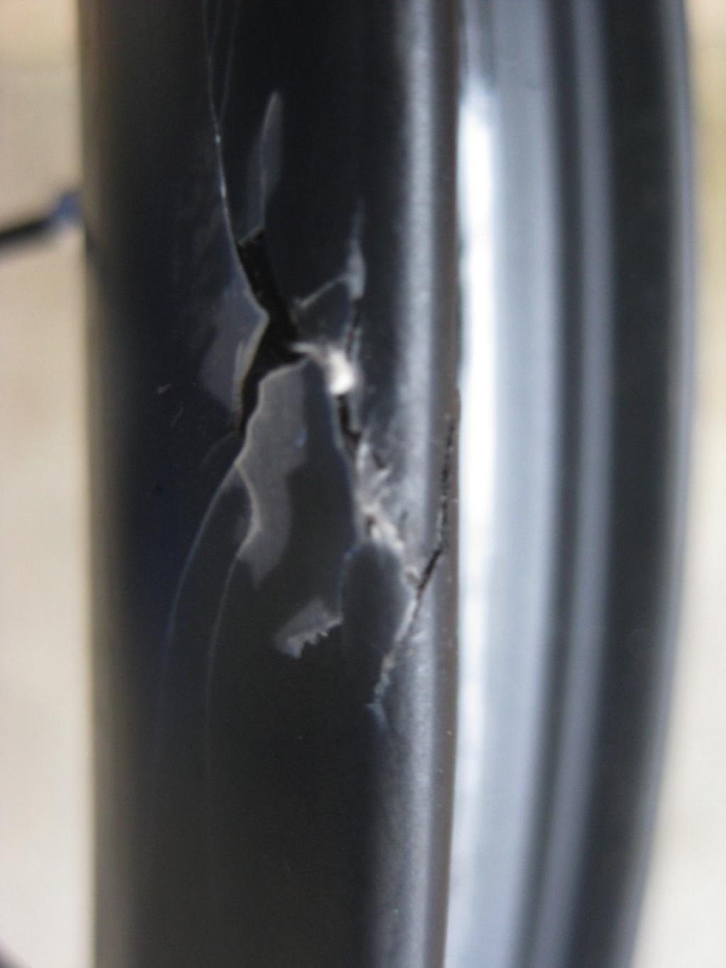

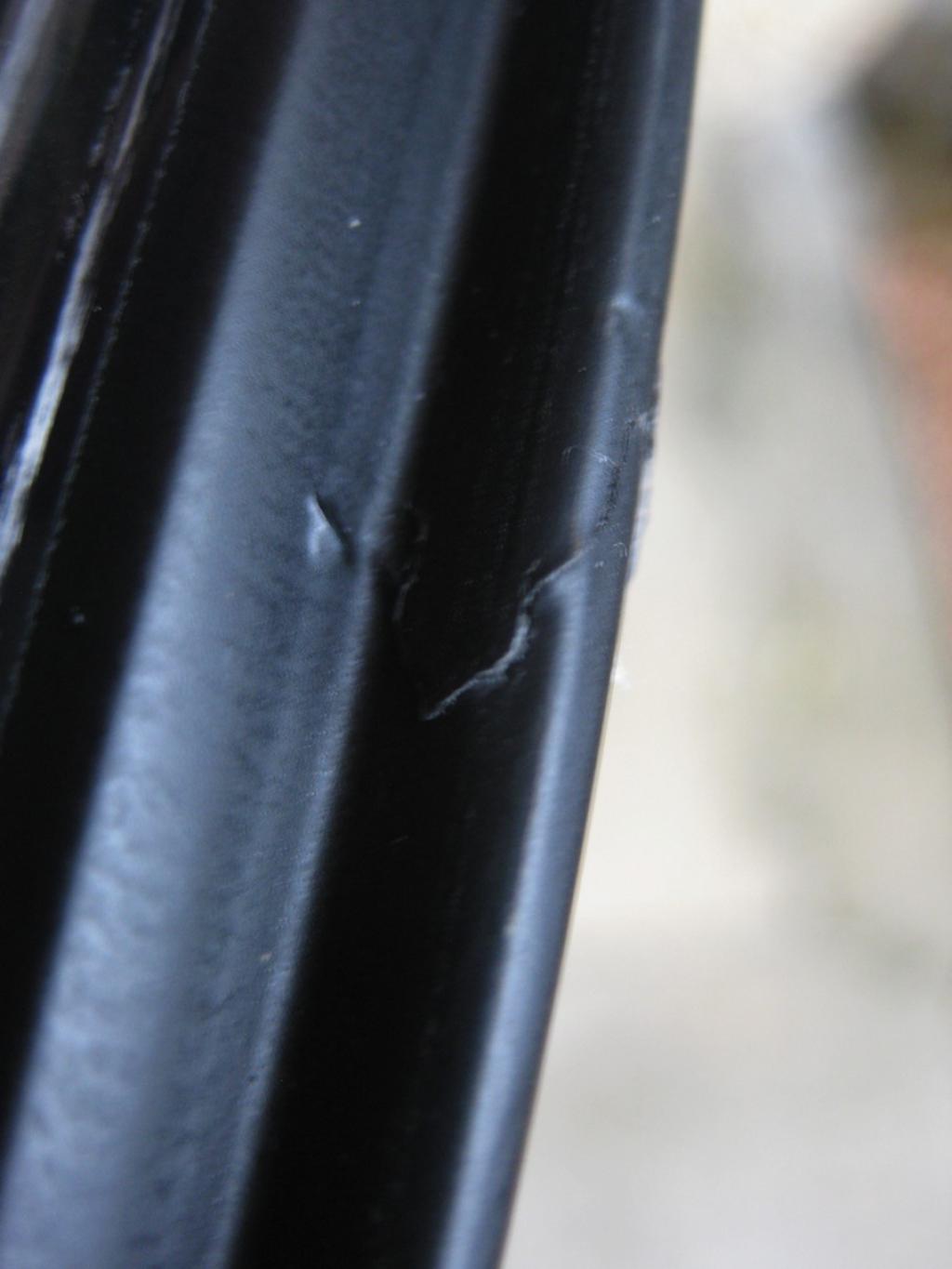

Petite sortie solo, un peu malade, pas vraiment en forme.
Petit single très défoncé et très caillouteux (descente sur le Tholonet), crevaison lente sans doute et pneu pas très résistant ( Ardent exo en 2.4 à 670g) …
Descente comme d'hab, sauf que mes traj étaient un peu pourries et bang … ça tape à l'AR (eh ouiiii Tonton, ça tape) !!
Bon, arrivé en bas, j'me suis dit pneu gonflé, sans doute l'amorto … je continue la balade, mais plus calme.
Arrivé at home, douche, miam, sieste et puis rangement des affaires et nettoyage du Bike …
Surprised … con la roue … gloups
noeil  Allo, MCS Composite, Seb, tu peux faire quelque chose ??

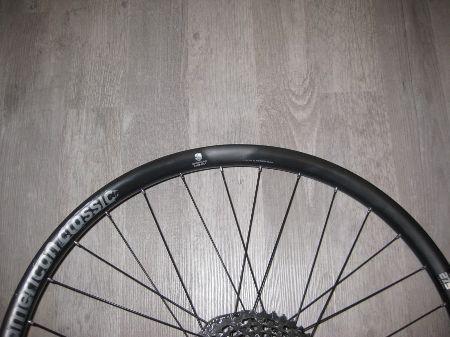

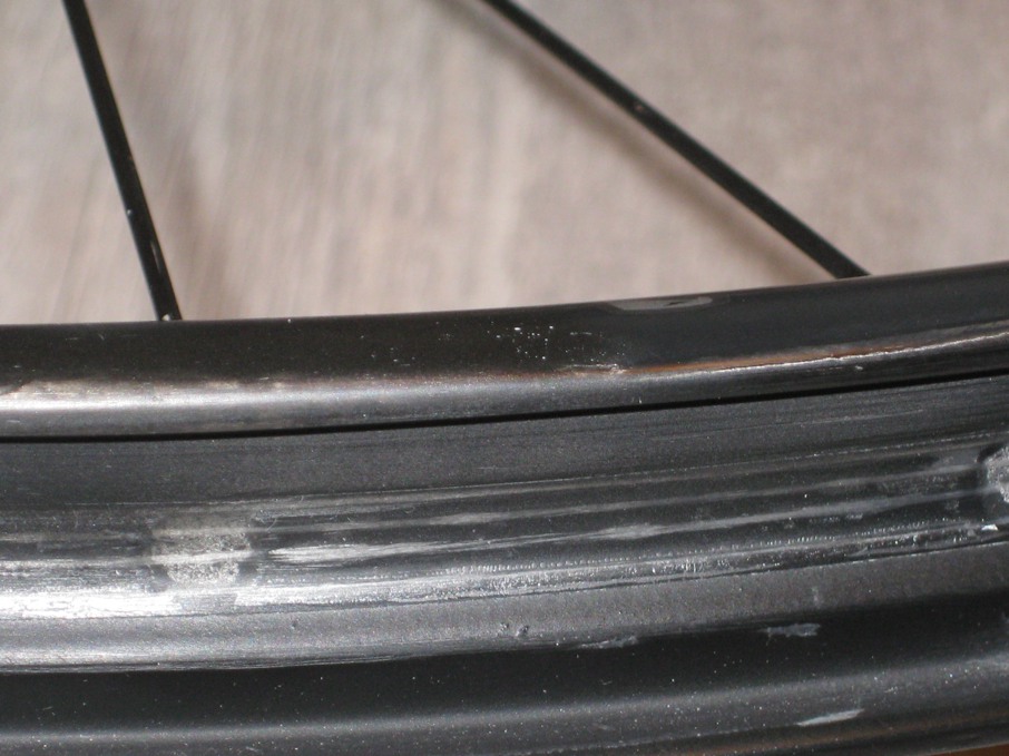

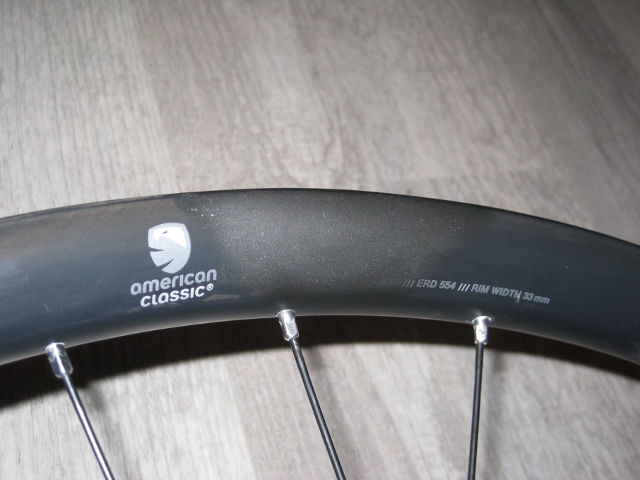

Ouaip, amènes moi ta roue … vu sur place, pas de pb, je creuse et je te remets 5 à 6 plis je te rends ça en fin de semaine.

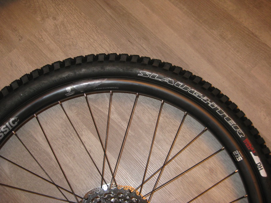

BILAN, j'ai récupéré ma roue ce matin, réparée pour une somme modique, pour l'instant elle est montée, sous pression 3bar avec produit et un vrai pneu à 1200g …
Merci Seb, j'te tiens au jus de l'évolution !!

Le soucis avec le carbone ça ne pardonne pas si la roue et sous gonflé ou en crevaison lente.en tout cas belle réparation

Smile  Vu l'impact, un cercle alu aurait été à changer ...

Un poc c'est sur,mais pas de casse.

L'avantage du carbone sur l'alu
Messages: 11 902
MessagePosté le: 12/12/2015 21:33:12    Sujet du message: Bobo la roue ... Répondre en citant
gné?  Ne vous fiez pas aux photos, elles sont en macro, ce qui est éclaté, c'est le vernis, la trame a bougé et la résine avait une fissure de 7/8mm; mais la roue était toujours étanche,
Il s'agissait bien d'un choc frontal et non latéral.
L'alu aurait bien mangé car j'en ai déjà fait les frais … hein christophe ?? ... :siffle

 Résultat de la sortie, 23 bornes et 630m+ dans les singles de la Sainte … ça tient !!
pas de soucis à se faire, je dégonflerai un peu quand même car 1,7 bar, ça tape sévère …
