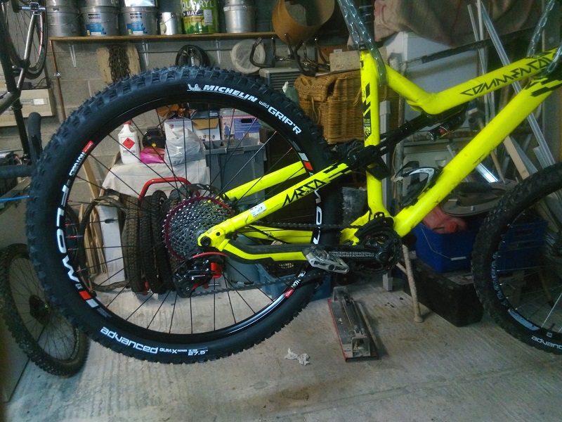

Et voila le montage est fini
pour info :
Moyeu hope pro 2 evo sp
cercle ZTR flow ex
rayons Sapim cx ray sp 278mm
une ptite photo histoire de décorer un peu
