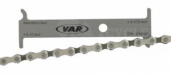

Les chaines à part gagner du poids t'en que tu prends en fonction de ta transmission c'est bon!, je ne sais pas combien de temps la vie d'une chaine, perso j'ai un petit outil que je glisse entre les maillons et qui me renseigne
Oui je l'ai ce truc mais je ne sais plus comment ca marche ! M'en suis jamais servis en fait , je crois que si ca ne rentre pas c'est bon sinon il faut changer la chaîne mais il y a deux cotés c'est pour quoi ? Deux types de chaines ?

Bon j'ai testé ( avec l'outil mis lus haut ) et apparemment elle est encore bonne .
Donc y'a pas urgence .

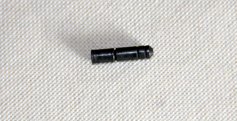

c'est quoi que vous appelez tous "petit axe qui se casse" ??? photo souhaitée,merci

Le petit bidule qui est fourni avec que tu pousses avec le dérive chaîne a la pose pour raccorder les deux bouts . IL reste un bout qui dépasse pré découpé qu"il suffit de casser avec une pince .

Voilà chaîne arrivée , plus qu'a la monter .
Le bidule :
