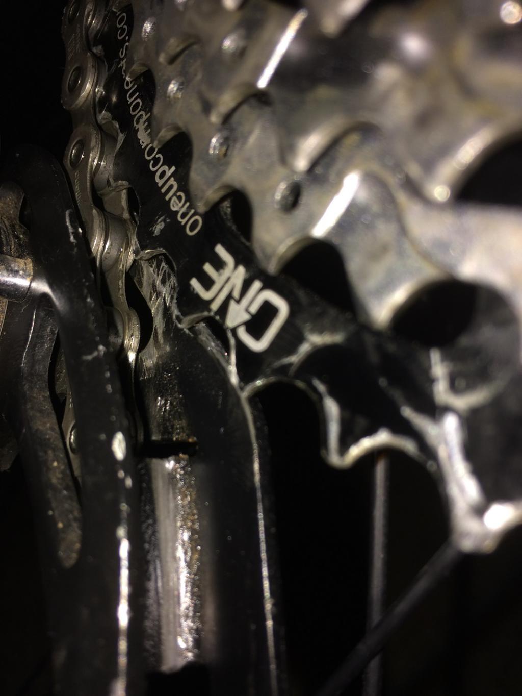

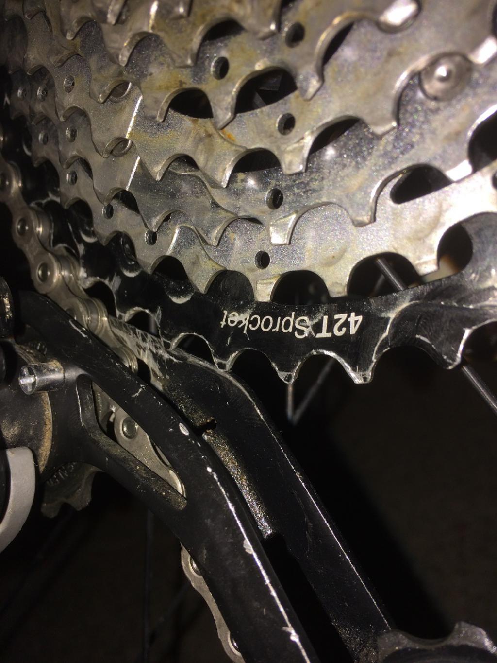

Salut tt le monde,
J'ai passé mon bike en Mono 10 V :
- Suppression des pignons 15, 17 et d'un spacer de la cassette XT M771 en 11/36,
- Remise en place de la rondelle American Classic,
- Mise en place d'un spacer Oneup (rondelle très fine), du Pignon Oneup 42, et de la cassette avec un pignon de 16,
- Mise en place d'un plateau 30 en diam 104 sur mon pédalier XT,
- Remplacement de la vis d'écartement du galet sup du derailleur par une plus longue (30mm),
- Changement de ma chaîne qui commençait à fatiguée,
- Changement de câble et gaine de dérailleur.
Mon problème : Lorsque je monte les vitesses tout va bien mais lorsque je suis sur le 42 et que je veux redescendre sur le 36, l'arrière de ma chape de dérailleur bute contre le pignon 42. (voir photo)
Mon dérailleur est un SHIMANO XT 786 SGS Shadow Plus 10 vitesses Chape longue
Si je vis encore plus la vis de déplacement du galet sup du dérailleur :
- mes vitesses ne passent pas bien car le galet est trop loin pour guider la chaîne sur la cassette,
- lorsque je descend les vitesses la chaîne bute contre le dérailleur
- le pignon 42 ne passe plus
Si je dévisse la vis de déplacement du galet sup du dérailleur :
- Mon galet frotte sur le 36 et le 42
Je ne sais plus quoi faire à part aller faire un footing demain matin car plus de bike
Photos :

Commence par changer ta vis pour une plus longue, si ça ne marche pas, la solution ce sera soit de passer sur les nouveaux Shimano, soit de partir sur du Sram, c'est ce qui m'est arrivé et à Véro aussi voir d'autres, cela vient souvent de ta patte de dérailleur qui n'a pas la dimension qu'il faut Twisted Evil
Perso mon souci c'était de pouvoir grimper correctement sur le 42 en donnant suffisamment la possibilité à la chaine d'enrouler correctement la cassette sur les petits pignons, ça patinait donc passage sur Sram et plus de souci, Pilou c'est cassé les dents dessus c'est pour dire gloups

Ou comme pour moi, acheter une pâte de dérailleur spéciale chez one up et tout rentre dans l'ordre.
http://www.oneupcomponents.com/collections/all-products/products/radr-cage
Cette pâte existe aussi dans d'autres boutiques en ligne : dulight par exemple et moins cher.

sur VV j'ai entendu parler de cette chappe spécifique pour shim GS ( chappe moyenne )
qui comme indiqué sur le schema libere le galet superieur en position 42 et permet de mieux enrouler sur le 11
http://garbaruk.com/derailleur-cages/shimano-cage/simano-rd-cage.html

nico13 a écrit:
Et si je passe avec :
- Dérailleur SHIMANO 2016 Dérailleur Arrière XT M8000 11V Shadow+ Chape Moyenne
http://www.alltricks.fr/vtt/derailleurs/derailleurs-arrieres/shimano-2016-derailleur-arriere-xt-m8000-11v-shadow-chape-moyenne-120-218605.html
- Manettes de dérailleur Shimano XT M8000 11 vitesses (Rear - Bar mount)
http://www.chainreactioncycles.com/fr/fr/manettes-de-derailleur-shimano-xt-m8000-11-vitesses/rp-prod135894
-C'est compatible si je bloque les butés? Ce serait en attendant de changer la cassette mono 10V par une cassette XT mono 11V quand elle sera morte.
http://www.chainreactioncycles.com/fr/fr/cassette-a-11-vitesses-shimano-xt-m8000/rp-prod135828 NON, l'espace entre les pignons n'est pas le même en 10 et 11v, du coup ça frottera tout le temps
Je dis ça car si je commande la RADR Cage c'est 70 euros et je me retrouve avec un montage "maison" qui risque d'être encore galère à régler... Ton montage ne sera pas galère, il a été fait pour alors que pour 120 € (dérailleur + manette XT M8000) je me retrouve avec un montage standard NON, pas standart, tu as le moyeu qu'il faut sur ta roue libre pour du 11V?, et je peux basculer sur une cassette 11V quand ma cassette 10V sera morte (dans 6 mois environs avec ta chaîne et ta couronne voir ton dérailleur qui aura passé son temps à glisser entre 2 pignons)
Vous en pensez quoi? compatible?
Heu je pense (pas sur) que c'est pareil car sur la nouvelle cassette shimano XT M8000 ils ont rajoutés un pignon 42 coté rayon. Quelqu’un confirme ou pas?
Oui la nouvelle cassette shimano 11V XT M8000 est compatible avec les moyeux 10V ça j'en suis certain !!

Bon n'ayant pas de réponse quelqu'un à déjà testé cette chape ? aïe car sur oneup il y a trop de délais... et c'est plus cher!
http://www.dulight.fr/product_info.php?products_id=2420{12}108
Merci
