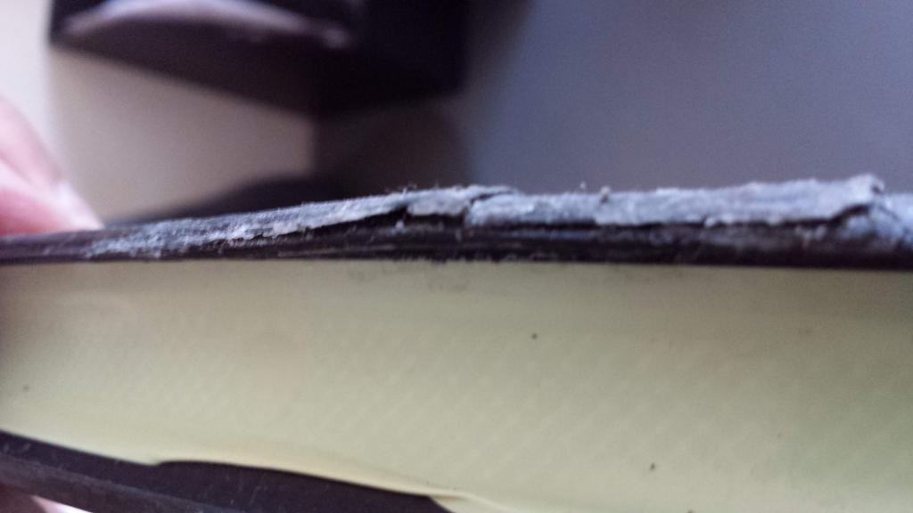

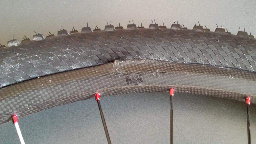

J'ai un souci avec une des mes roues carbone Mont Sainte Anne achetées en début d'année.
La roue arrière a un gros souci.
J'avais dans un premier temps eu une fragilisation de la jante pas loin de la valve.
En mettant un peu de super glue, j'avais réussi à consolider ceci et à recoller les fibres qui s'étaient ouvertes au niveau du crochet de la jante.
Cette fois ci j'ai le même souci à un autre endroit mais beaucoup plus important et un peu de colle n'a pas suffit.
La jante est très fragilisée et en gonflant le pneu, la jante se déforme car les fibres ne sont plus solidaires.
Je viens d'envoyer un mail à mon vendeur (qui est absent jusqu'au 14/07 aïe )
En plus je venais juste d'arriver à vendre mes roues d'origines il y a moins d'un mois Evil or Very Mad
Vous en pensez quoi ?
Est-ce que ça peut passer sous garantie ?
Est-ce que c'est risqué de rouler avec dans son état ?

Ça a l'air vraiment pas bon 😕 et pire que la semaine dernière.
Avec le carbone ça ne me semble pas conseillé de continuer à rouler dans cette état. Ça ne peut qu'empirer.
Pour la garantie, aucune idée, mais vu ce que tu avais raconter sur ton monteur ça semble chaud.
En espérant que tu vas trouver une solution au moins provisoire ☺

L'autre avantage du carbone c'est que quand c'est abimé ça casse à coup sûr :/
Donc, ne roule plus cette roue

mais cette fois j'avais plus gonflé. Je pense que l'étanchéité de ma jante n'est plus à 100%.
C'est pour ça que je perds un peu de pression sur des chocs. Et à force, je suis moins gonflé en fin de sortie.
Il n'y avait plus du tout de préventif dans le pneu alors que j'ai jamais crevé. On voit bien sur les flans de la jante qu'il s'échappe au niveau du contact crochet/pneu :(

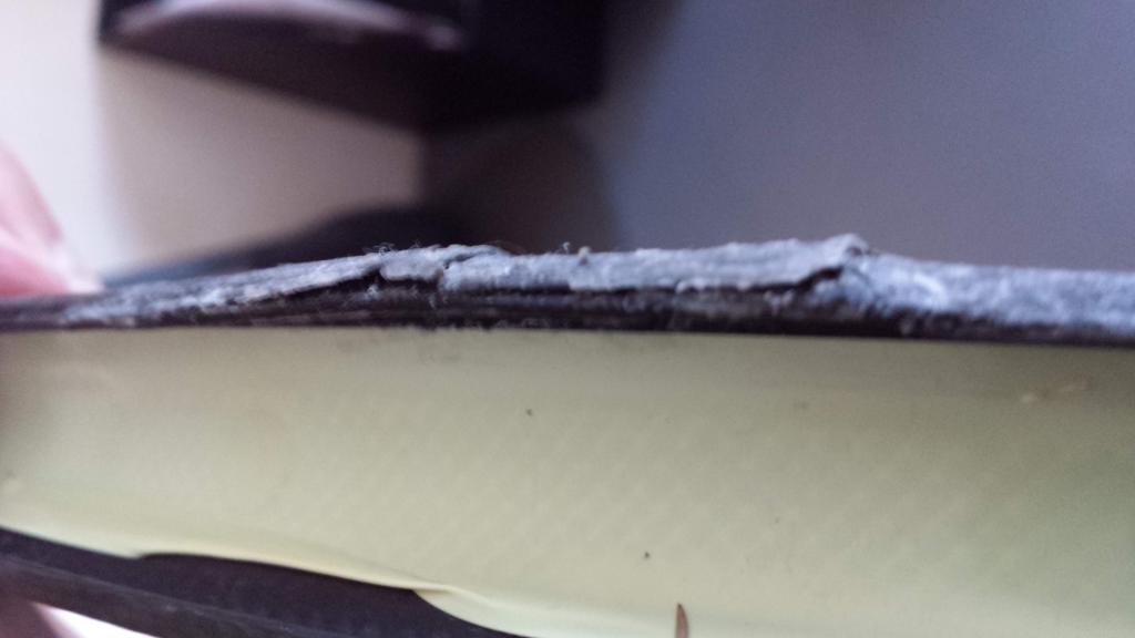

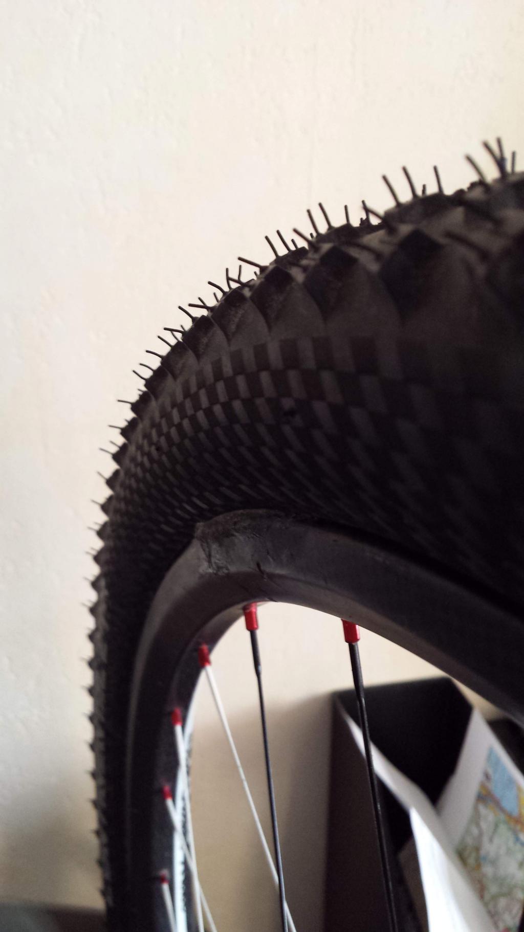

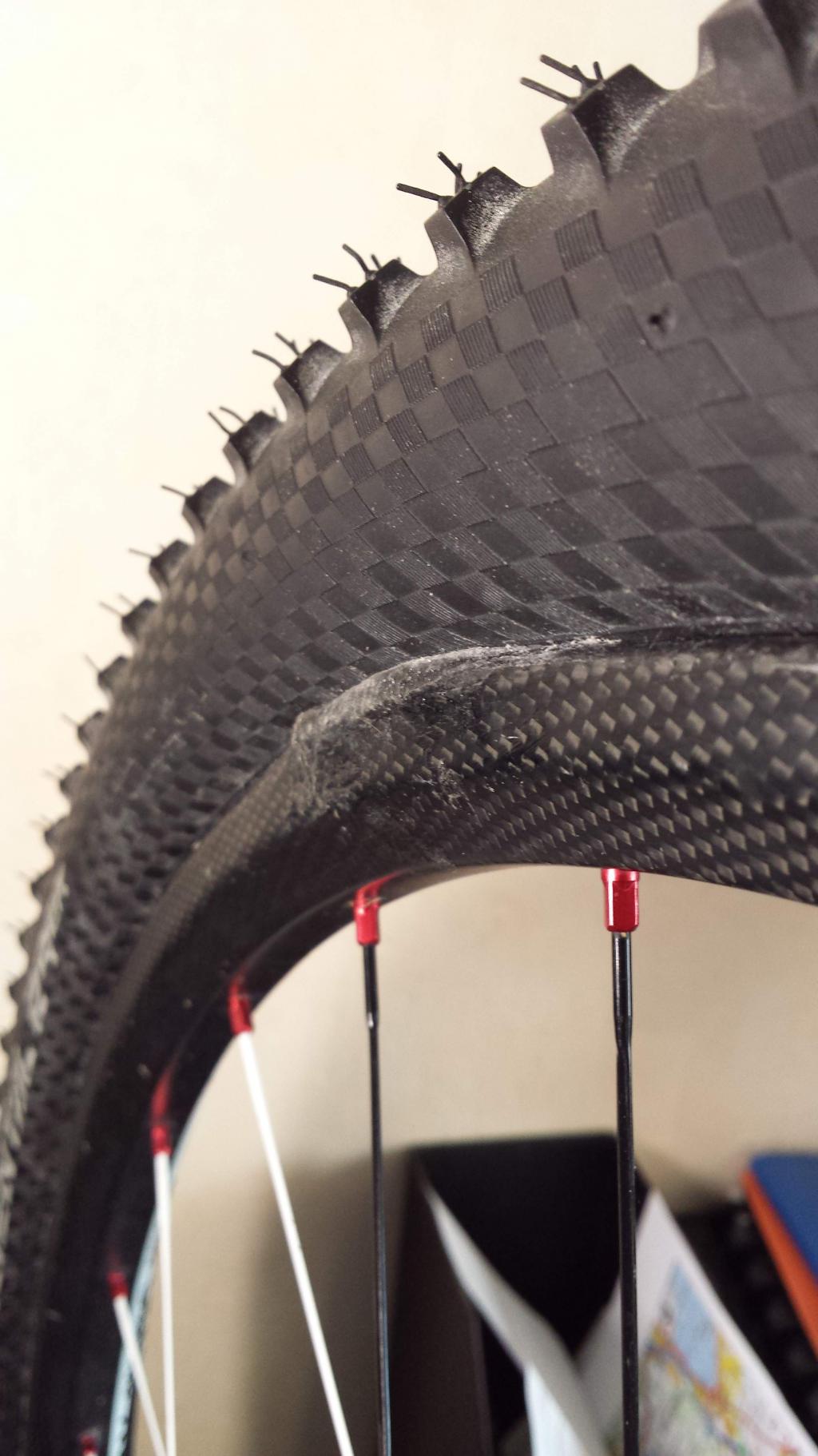

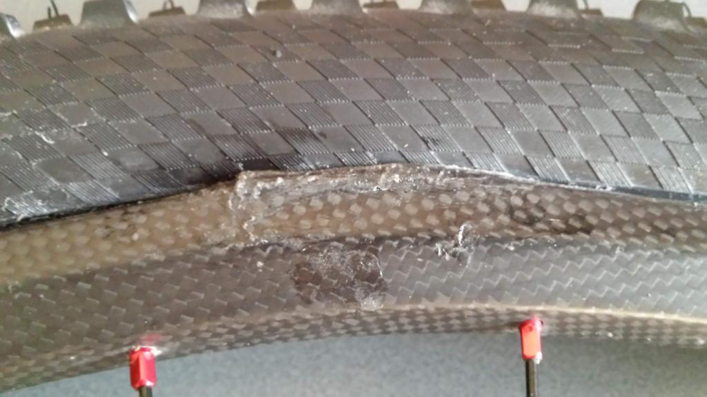

Réponse du vendeur :
une jante n'est jamais sous garantie, sauf défaut d'usine avéré.
néanmoins, je vais envoyer les photos au fabricant. Lui seul peut prendre une décision quant à une éventuelle prise en garantie.
pourriez-vous me faire une photo de l'intérieur de la jante, sans le pneu
Donc voici ce que j'ai envoyé :

fais qqs photos moins en gros plan avec vue de coté, vue de dessus
et ne mets plus rien sur le carbone, plus de colle, rien
ils vont devoir nettoyer ta colle si c'est réparable

Voilà pourquoi je n'en mettrais pas.
Des que tu tapes un peu sur un plat, tu affaiblis le flanc de la jante et ça commence à se déliter...
