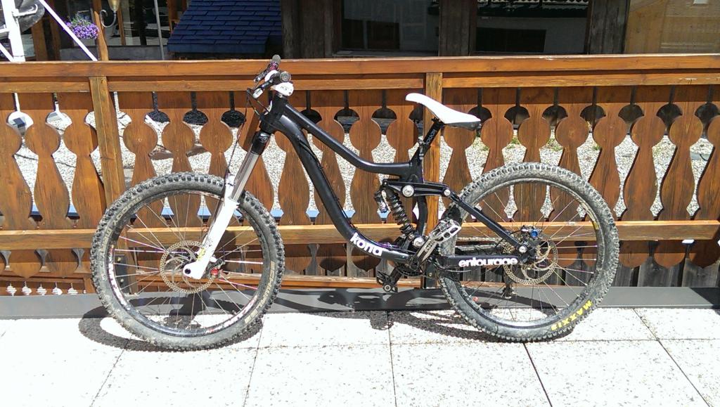

Je vais (enfin) avoir mon nouveau joujou - je ferais une jolie présentation quand je l'aurai -, et j'ai toujours son prédécesseur au fond du garage.
Photo du tricyle :

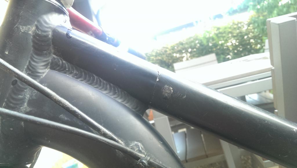

Voici mon problème : grosse fissure sur le top tube, au niveau de la soudure. Ca passe en dessous et ça remonte de l'autre coté (voir la photo). Pour moi c'est irréparable.
Ca va faire 8 mois qu'il est à l'abandon le pauvre, et j'ai une question qui me turlupine. Kona, c'est garantit à vie les cadres?
J'ai aucun papier sur le bike, que dalle donc je sais pas quoi faire avec...
On m'a dit que si je l'amenais à un shop il me changeraient le cadre mais j'ai de gros doutes!
J'aimerai bien le remonter pour ma copine.
Qu'en pensez vous?

Ca te coûte rien de demander... jette un oeil sur le net. Tu l'as acheté d'occaz?

Pas possible de ressouder avec renfort?

J'ai appelé un revendeur kona il m'a dit que sans la garantie c'etait mort, mais que je pourrais peut être choper un triangle avant au rabais.
Acheté d'occas sans papiers. Mea Culpa je recommencerai pas !
J'ai un pote qui m'a parlé de la barre de renfort mais je suis pas chaud chaud... Ça reste de l'alu. Pour l'utilisation dh faut du solide!
Quelqu'un à déjà ressoudé un cadre en alu?

tu peux essayer de le faire ressouder avec une barre de renfort. J'ai déjà fait ressouder le mien chez un gars indiqué par le forum à Marseille
en cherchant bien je peux te retrouver l'adresse
C'est pas PEP'S Racing à Mazargues?
Messages: 1 545
MessagePosté le: 30/05/2015 11:54:12    Sujet du message: De la casse Répondre en citant
oui, c'est ça
124 Traverse de la Gouffonne, 13009 Marseille
04 91 40 40 10
il faut lui apporter le cadre démonté et décapé ( peinture)
avant de faire tu peux lui demander son avis parce que a priori il est honnête

J'ai déja ressoudé 3 cadres : un Scott Ransom, un banshee rune v1.5 et un YT NOTON, les 3 sur les bras arriéres juste dérriére la soudure et j'ai roulé entre 6 mois et 1 an avec chaque bike aprés réparation, rien n'avait bougé ! il faut trouver un spécialiste de la soudure alu et éviter de trop la ponçer aprés pour l'esthtique car ça diminue un peu sa résistance.

Envois un mail directement a Kona France en expliquant le soucis
Parfois les marques appliquent des "crash remplacement" c'est a dire un cadre a petit prix si plus garantie
