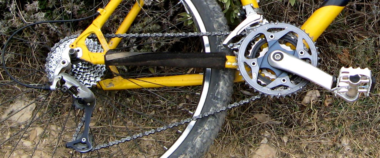

Voilà, j'en ai marre de pas pouvoir faire de relance sans me retrouver le pied par terre en 1/4 de secondes gloups
Donc a priori les dents du moyen et grand plateau sont trop bouffés...
Faut que je me lance sur CRC, seulement, comme d'hab, j'y connais pas grand chose, donc un ptit coup de main serait le bienvenu histoire que je commande pas n'importe quoi...
Apparemment, sur CRC sur un plateau 32 dents Shimano XT, les 2 commentaires disent qu'au bout d'1 semaine ils ont niqués des dents... donc est-ce de la merde ?? gloups
Plutôt prendre du LX ??
Ou alors autre marque : RaceFace ??
Je cherche bien entendu du pas trop cher non plus, j'ai pas un budget de dingue, mais pas envie de flinguer des dents en 2 sorties.
Mon frangin m'a dit qu'a priori ya pas besoin de changer la chaine, c'est plutôt quand on change la cassette ??
Puis, pour le même plateau ya plein de références différentes, pour les fixer suivant la config... Donc moi a priori, c'est des 4 "trous", mais ya différents diamètre où se trouve ces "trous" ou c'est du générique ?
Puis, faut aussi que je me trouve des grips avec "lock-on", quoi qu'est mieux pas cher mon fils ??
Et des protecs genoux : 661 Kyle Strait : pour les dimensions, Carline m'a dit qu'en prenant les mesures, et en prenant une taille en dessous, c'est pas mal vu que ça se détend un peu ??

Change la chaîne avec les plateaux, les shimano se bouffent en 1 semaine, bizarre, à mon avis, cette marque ne fera pas long feu... les race face sont beaux mais cher, prends une marque classique, genre truvativ, fsa, strongliht ou autre, ça fonctionne très bien, pour les trous, le moyen et le grand c'est pareil, y'a que le petit, par contre, y'a des standard shimano qui vont pas sur tous, mais bon, si tu restes sur du classique... Cool

Pour les plateaux shimano...j'ai un pédalier XT avec plateaux shimano et à part la couronne ext. qui est ravagée car elle sert de Bash, les plateaux sont ok après 1 an et demi d'utilisation.
Par rapport à la cassette, il est plutôt mieux de refaire la transmision complètement d'une seule fois (c'est plus cher mais tout est dans le même état d'usure).

Ben, ça dépend de la façon de pédaler de chacun, une feignasse usera plus le petit car il ne relancera pas sur le moyen, le gonze qui a un vélo léger et de grosses cuisses n'utilisera pratiquement pas le petit, pour la k7 on peut changer les plateaux entre une et deux fois avant de la changer, l'usure et l'effort porte beaucoup plus sur l'avant que sur la k7, du coup plus d'usure et allongement de la chaîne... Cool

Je crois que je vais me lancer à changer uniquement 2 plateaux... et si ça déconne, je rachèterai une chaine... mais la K7 ne bougera pas ! na ! Smile
