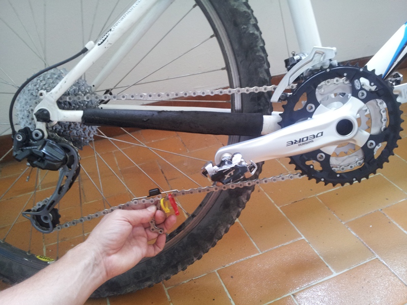

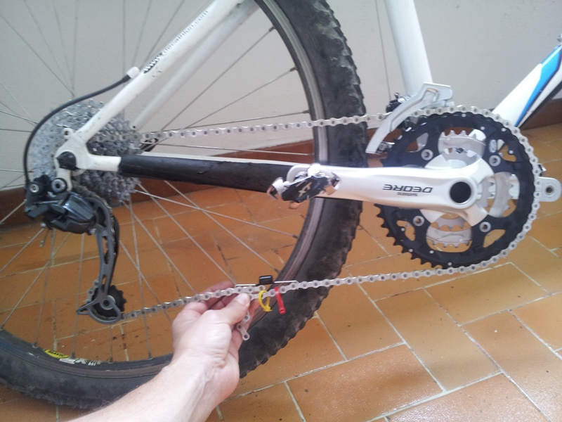

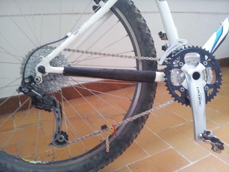

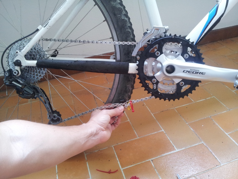

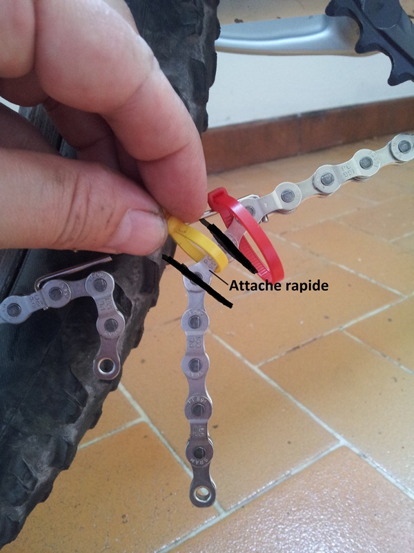

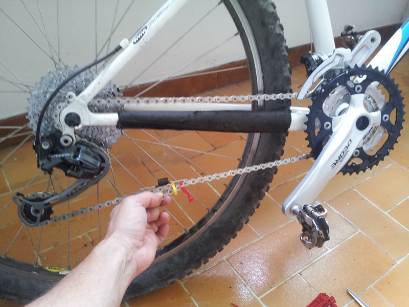

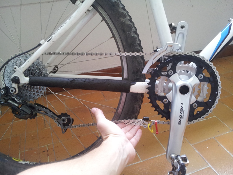

maintenant l'histoire d'abuser un peu plus, je voudrais vérifier avec vous la longueur de la chaîne.
J'ai donc appliqué la technique chaîne tendue sur le grand pignon et grand plateau + 2 maillons (=1 maillon + 1 maillon "attache rapide" dans mon cas car chaîne SRAM).
j'ai testé l'ensemble des rapports, ça me paraît correct non ?
Sur la photo, le maillon dans le ruban jaune sera remplacé par l'attache rapide.
plateaupetit-petitpignon
plateaupetit-grandpignon
plateaumoyen-petitpignon
plateaumoyen-grandpignon
grandplateau-petitpignon
grandplateau-grandpignon (c'est tendu comme un string mais vu qu'il ne faut pas utiliser ce rapport)
Messages: 12 975
MessagePosté le: 18/04/2015 20:37:57    Sujet du message: Remplacement manivelles et boitier de pédalier Répondre en citant
 Ouais, c'est bon.
