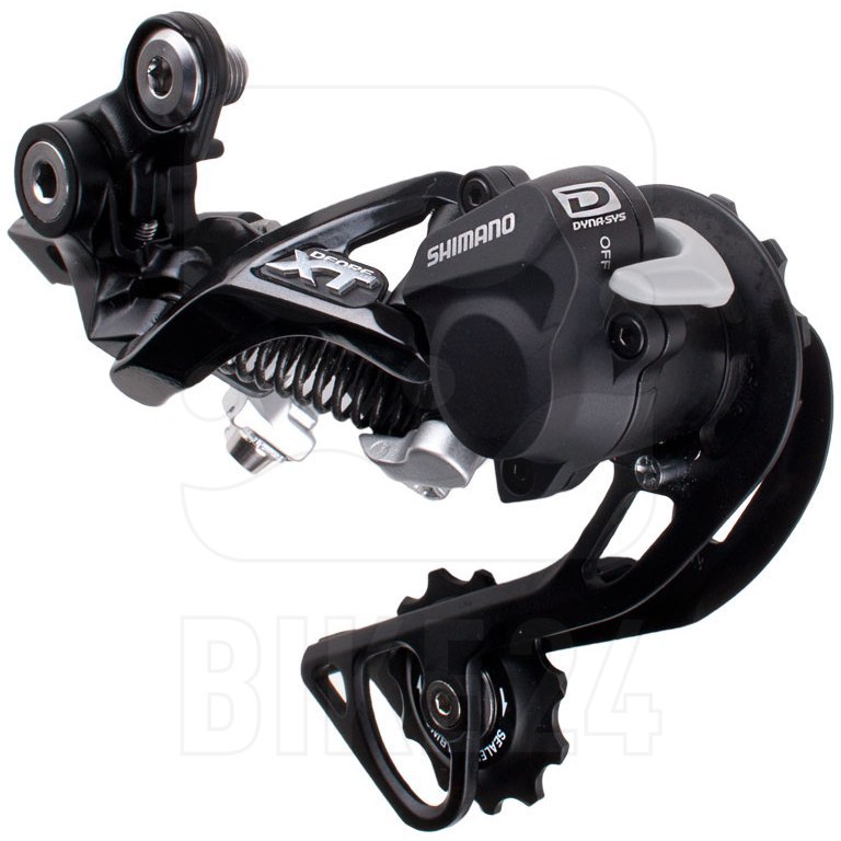

Tu as quoi comme dérailleur, pour ne pas dérailler c'est Shimano shadow + ou Sram type 2, si tu n'as pas un de ces deux (peut être d'autres mais je ne connais pas) tu es bon pour remettre un anti D

Pas mieux, le plateau c'est un petit plus, perso j'ai enlevé mon anti D quand j'ai eu un shadow +, je n'avais pas de plateau au dents longues et je ne déraillais pas, par contre , mais là c'est mon avis je revisserais plus la vis qui fait reculer le dérailleur afin que la molette haute du dérailleur ne soit pas aussi collé sur la cassette quand tu es sur le grand pignon Smile et allonger un poil ta chaîne du coup :siffle

comment savoir si j'ai un shadow +? c'est marqué où le dérailleur?
Messages: 8 324
MessagePosté le: 02/11/2014 23:00:33    Sujet du message: chaine qui saute en descente Répondre en citant
tu as une petite manette grise ou doré comme sur la photo, position basse OFF position haute ON
