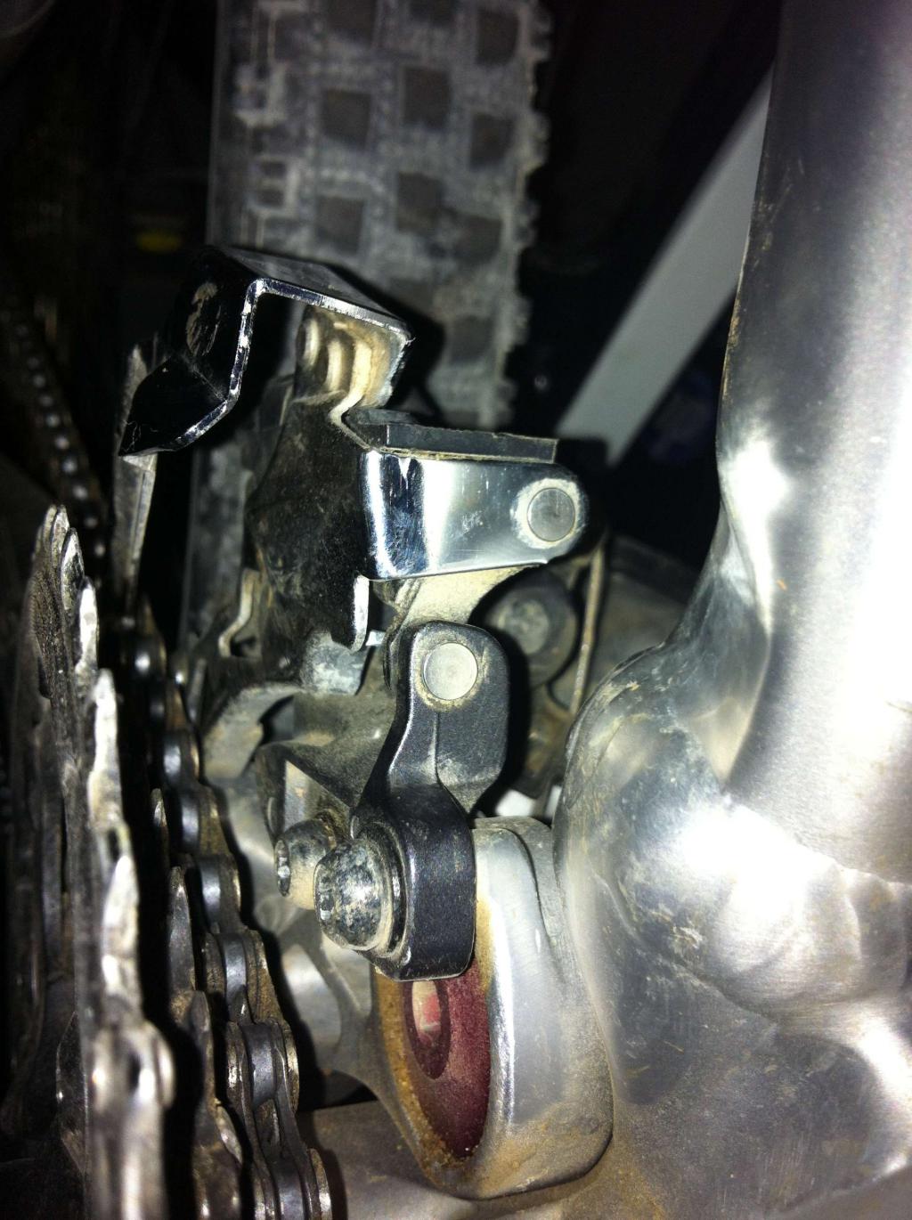

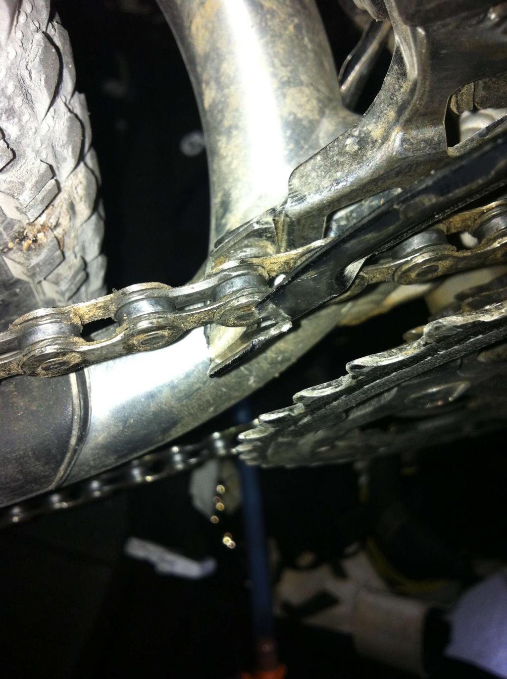

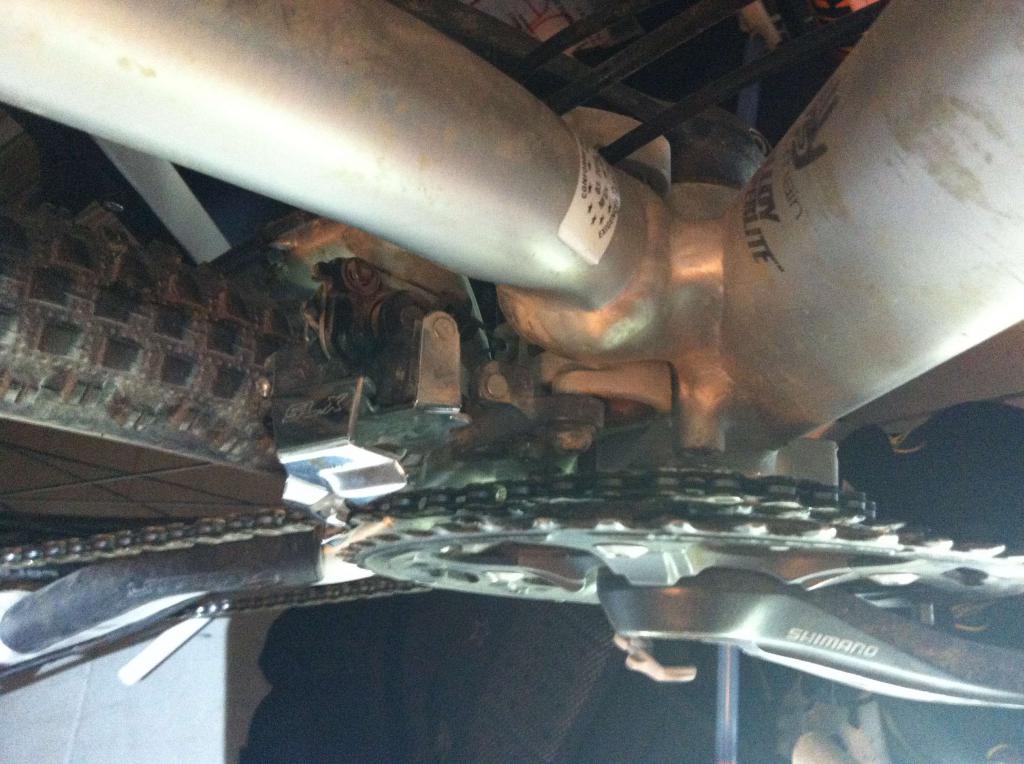

Bonsoir,
Décidément j'ai pas de chance en ce moment avec les dérailleurs... après l'arrière qui ma lâché il y a 1 semaine, je viens de casser l'avant ce soir au bout de 15 bornes de nuit... (bon il avait 4 ans de bons et loyaux services)
Bref après une réparation qui m'a permise de rentrer sur le petit plateau, je dois donc commander un nouveau dérailleur Av.(3 plateaux)
Deux questions me viennent à l'esprit :
- Quel est le modèle que je dois commander car il y en a en pagaille sur alltricks et je m'y perd ne connaissant pas le nom du type de montage sur mon bike (ZESTY 314 2010)
- Le modèle d'origine étant un Shimano SLX, pensez-vous qu'il y a une réelle différence de qualité avec un XT et que ça vaut le coup sachant que je vais mettre en vente mon bike d'ici 1 mois ou 2 ?
Quelques photos pour les experts qui sauront me répondre !
Merci.

Shocked  J'ai jamais vu de casse sur la fourchette de guidage ! Y'a du avoir une rencontre du 3è type avec la fourchette et le grand plateau … Pb de réglage ???
Vu que tu as un dérailleur spécifique et que tu vas vendre prochainement ton Bike, je pense qu'un SLX devrait aller. Cool

Oui je pense que c'est ça !
La fourchette a tapé le 3eme plateau, la chaîne c'est cassé en mm temps... depuis quelques sorties j'entendais le dérailleur Av vibrer (les axes morts)
En SLX vous pensez que cette référence correspond si je supprime la platine?
http://www.alltricks.fr/vtt/derailleurs/derailleurs-avant/shimano-derailleur-avant-slx-m660-e-3x9v-type-edmd-121-2727.html

Il faut que tu trouves quel type de direct mount c'est. (edit : c'est un dérailleur avant e-type, chez Shimano je crois que l'interface de montage est unique, c'est chez Sram qu'il y a trois types S1 S2 et S3
J'ai un xtr neuf qui traîne, monté à l'époque sur un sworks enduro...

 pour ma part je pense que le SLX est compatible … "Convient aussi à un montage en direct mount DMD en démontant la platine Type E"
http://www.alltricks.fr/vtt/derailleurs/derailleurs-avant/shimano-derailleu…
Messages: 4 208
MessagePosté le: 28/10/2014 21:05:16    Sujet du message: Dérailleur avant cassé Répondre en citant
O
Voilà, un e type sans sa platine
