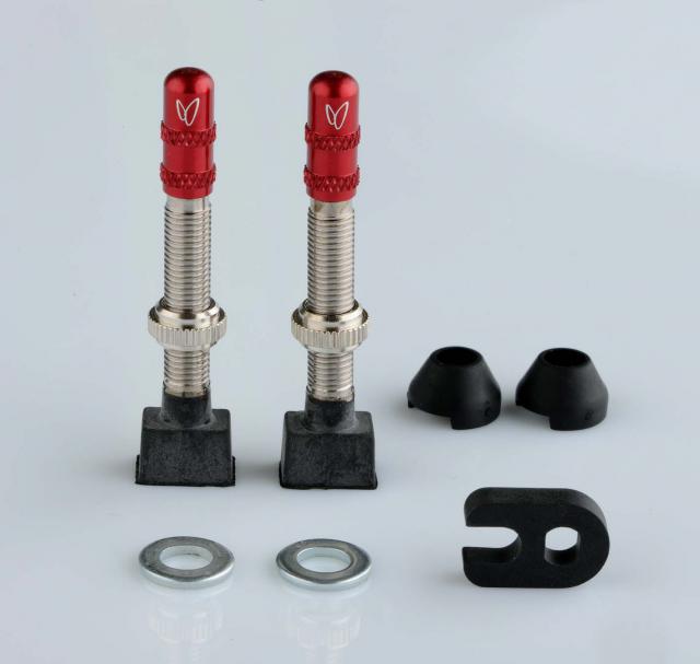

Je voulais suivre ton conseil et mettre une de mes valves mavic mais elle est trop longue! Du coup j'arrive en butté avant de pouvoir bien serrer le tout (le filetage sur la tige de la valve s'arrête trop tôt).
Existe-t-il des valve tubeless plus courte?

oui sur divers marquent ! je dois en avoir en stock

As-Tu bien serré ta valve tubeless (mais pas trop non plus) ? Sur mes Mavic j'avais des fuites à la valve ... jusqu'à ce qu'un certain Jey (Clementz) ne me dise dans un mail à Mavic de serrer plus fort et depuis plus de soucis. Tu as quoi comme jante et valve ?

il faut une valve avec cylindre conique qui s'adapte a tout les cercles ! passes on jette un

Pilou, comme les valves Stan's Notubes ? Elles sont bien celles-ci en effet.

Moi j'ai ca !

C'est des zero flats et elles sont bien coniques
