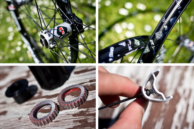

Sur mes DT, d'origine il y avait ce scotch
Très propre et efficace... Après si c'est compatible avec d'autres jantes j'en sais rien Smile
