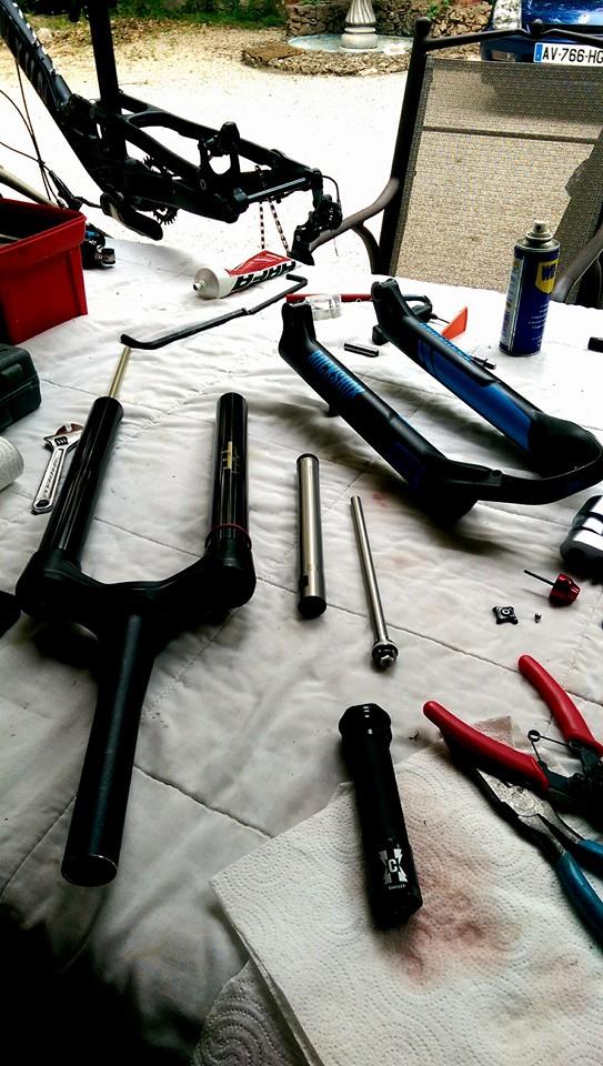

Bonjour à tous,
Possesseur d'une Sektor RL Solo Air en 150, j'ai décidé de faire la révision complète de la fourche (démontage, changement de tous les joints, nettoyage et regraissage, changement des huiles).
Je voulais juste faire un retour pour les personnes qui souhaitent faire leur propre révision et qui voudraient suivre le tuto de SRAM.
Première chose, la galère pour moi a été de "décoller" les joints racleurs. Une opération compliquée pour les sortir sans abîmer les parois intérieures (SRAM préconise d'utiliser un tournevis plat à bout rond, mais même dans ce cas c'est pas forcément évident).
Secondo : les valeurs données par SRAM (http://cdn.sram.com/cdn/farfuture/D7o6Khm3XE1cwvQBFSh5XjjcAJWjEja4wkkYPuTNx54/mtime:1301945474/sites/default/files/techdocs/2011-sektor-technical-manual.pdf, dans mon cas) pour les quantités d'huile à mettre sont fausses, je m'explique.
Pour la partie haute du côté réglage de la compression, SRAM me préconisait 130 mL de 5WT. Avec un tel volume, il m'était impossible de remettre en place le compression damper. Il m'a fallu retirer facilement 10 mL pour que ça rentre.
Tertio : le schéma de l'air spring assembly donné par SRAM ne correspondait pas DU TOUT à ce que j'avais sur la SEKTOR. Attention encore une fois à bien mémoriser lorsque vous démonter le montage exact.
Au final, j'ai noté deux choses : après un an d'utilisation intensive, les joints étaient en parfait état. En revanche, la lubrification d'origine laissait à désirer. Il manquait de l'huile dans le compression damper et il n'y avait quasiment pas d'huile dans le bas du "lower leg". J'avais déjà lu que les fourches sorties d'usine manquaient souvent de lubrification et de graissage, et c'est effectivement le cas.
Voilà, au final, je n'avais aucune connaissance particulière, j'ai simplement pris mon temps et surtout bien fait attention à la quantité d'huile insérée. L'opération prend du temps mais n'est pas impossible. Cela permet d'économiser pas mal de tunes (en moyenne une centaine d'euros en magasin pour une telle révision, et encore, je ne sais pas si ils changent les joints). Ici, cela ma coûte environ 30 € en comptant l'outil de montage des joints racleurs.

Juste un petit message pour préciser que le joint racleur (neuf) côté air a sauté deux fois. J'ai dû redémonter le lower leg et refaire correctement la lubrification des joints toriques du piston d'air.
Depuis, remis en place, et plus aucun problème. Je précise qu'il s'agit d'une Solo Air (donc pas de chambre négative dans mon cas).
Finalement, l'opération de la révision de fourche s'avère plus longue et minutieuse que ce que l'on peut penser, et les deux choses primordiales sont la quantité d'huile et un BON graissage des joints du piston.
Vala, si ça peut aider certains, une expérience venant d'un newbie comme moi Very Happy

Oui, plus "d'onctuosité" globale, et une attaque sur les premiers cm des fourreaux légèrement plus souple (sensibilité meilleures aux petits chocs). Après, franchement, c'est pas non plus transcendant le changement.
Ah, et aussi, chose bizarre, avant pour le réglage de la compression la molette avait des "crans", là il n'y en a plus et je ne sais pas vraiment pourquoi. C'est un réglage linéaire depuis la révision et la vidange. Mais ça marche Smile

Les valeurs d'usine sont bonnes (volume d'huile) il s'agit peut etre pas de la bonne correspondance de modèle ?
Sur certaine fch les crans sont produits avec une petite bille qui se deplace sur plusieurs logements
