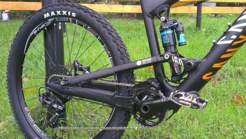

Voici mon mien !
Marque et modèle : RockShox Monarch RC3 Plus
Photo :
Utilisation : Enduro
Technologie : Réglage rebond et compression (3 positions comme le CTD), possibilité de changer le volume d'air via des cales
cf tuto ici : http://enduro-mtb.com/en/how-to-adjust-the-air-volume-of-the-rockshox-monar…
amortisseur à bonbonne (volume d'huile plus important = moins de chauffe = pas de perte de "fonctionnement" sur de longues descentes)
Poids : 325gr
Prix (neuf et occas) : 350€ neuf chez Probike
Avis (préciser le VTT sur lequel l'amorto a été testé) :
Testé sur mon Canyon Strive 8.0 Race depuis novembre 2013. RAS ça marche nickel... et le blocage est vraiment efficace comparé au CTD qya sur le vélo de mon père en 120mm mais bon difficile de vraiment comparer vu les géométries et cinématiques. (Et quand t'as oublié d'enlever le blocage en descente, tu t'en rends très vite compte Twisted Evil )
L'amorto type "piggy-back" (avec bonbonne) est certes plus lourd, mais en terme de fonctionnement c'est super ! Testé sur des spéciales de 16min en course, je n'ai pas noté de variation dans le fonctionnement, ça reste un amortissement constant (comparé au FloatR que j'avais avant qui lui chauffait vite!)
Niveau réglage ça reste simple, mais avec la cinématique mono-pivot du Strive ça marche à merveille, le vélo filtre très bien les bosses.
