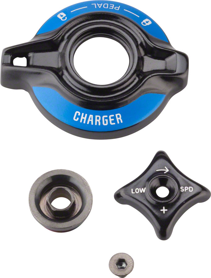

Salut les gars,
sur la molette de réglage basse vitesse, il est inscrit LOW d'un coté et SPD de l'autre. Mais comment ça s'interprête?
Si je veux une fourche sensible sur le petit choque et qui gomme, je tourne de quel coté???
J'ai pas trouvé la différence de réglage flagrante...
Et j'ai du mal à trouver le compromis pour avoir la sensibilité en début de course et en même temps une fourche qui ne plonge pas trop facilement...
HELP !!!! Twisted Evil
Messages: 5 892
MessagePosté le: 13/09/2015 18:21:01    Sujet du message: RockShox Pike 34 réglages Répondre en citant
tu tourne la molette au sens anti horaire tu ouvre la compression et inversement pour fermé la compression.
