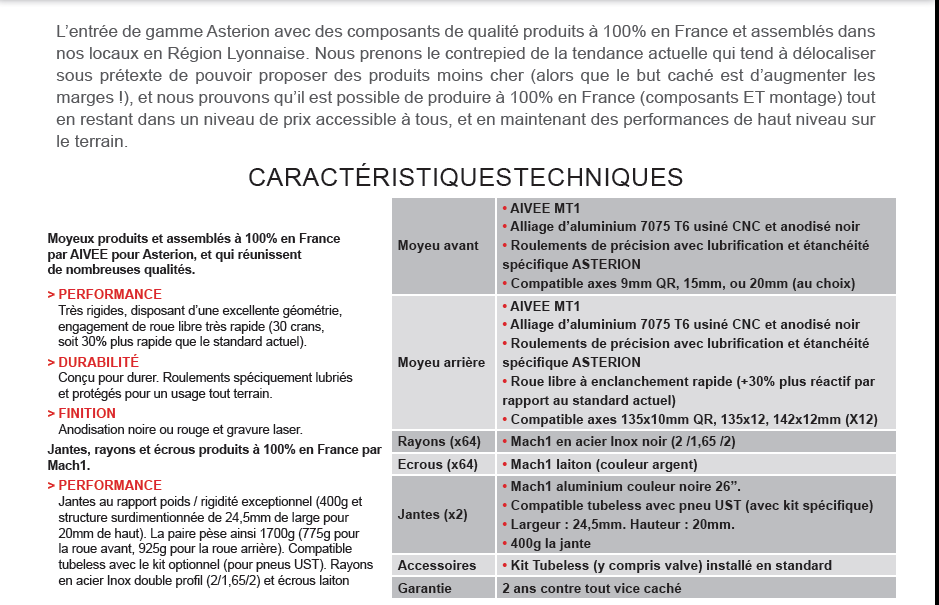

Les moyeux sont des MT1
le poids est bien au dessus (1800g)
normalement plus rigide qu'un montage standard d’où mon étonnement pour ton ressenti ! tu avais des roues typés DH ?

effectivement tu dois avoir les anciens modèles qui etaient moins chères avec un moyeux au dessus en gamme mais ca c'etait avant
