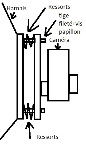

Oui mais comment les fixer ces ressorts ? Je connais pas de système facile à mettre en oeuvre, faudrait des ressorts qui puissent se comprimer mais avec un écrou en bout !
Vous avez des idées ?

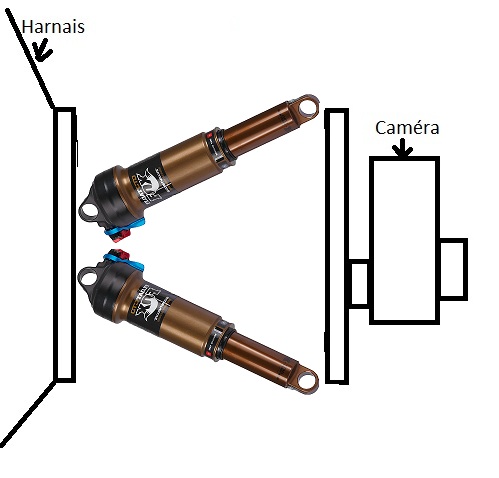

Messages: 9 170
MessagePosté le: 02/04/2014 15:53:41    Sujet du message: [GoPro] Absorbeur de vibration pour harnais Répondre en citant
Messages: 13 003
MessagePosté le: 02/04/2014 16:00:47    Sujet du message: [GoPro] Absorbeur de vibration pour harnais Répondre en citant
OK, je vois le système, merci pour le schéma car je pensais faire tenir le truc que par des ressorts.
Faudrait peut être doubler le système avec aussi des ressorts devant pour que la plaque qui tient la gopro tape pas tout le temps en buttée sur les papillons non ? Bon ça va faire usine à gaz, je sais mais bon...
Messages: 9 170
MessagePosté le: 02/04/2014 20:21:57    Sujet du message: [GoPro] Absorbeur de vibration pour harnais Répondre en citant
Tu mets des ressorts entre la dernière plaque et les vis papillons, mais effectivement ça va commencer à faire usine à gaz
