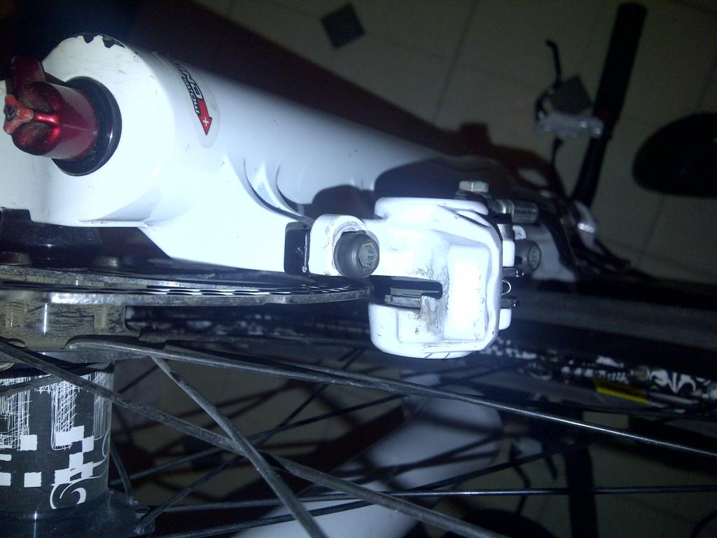

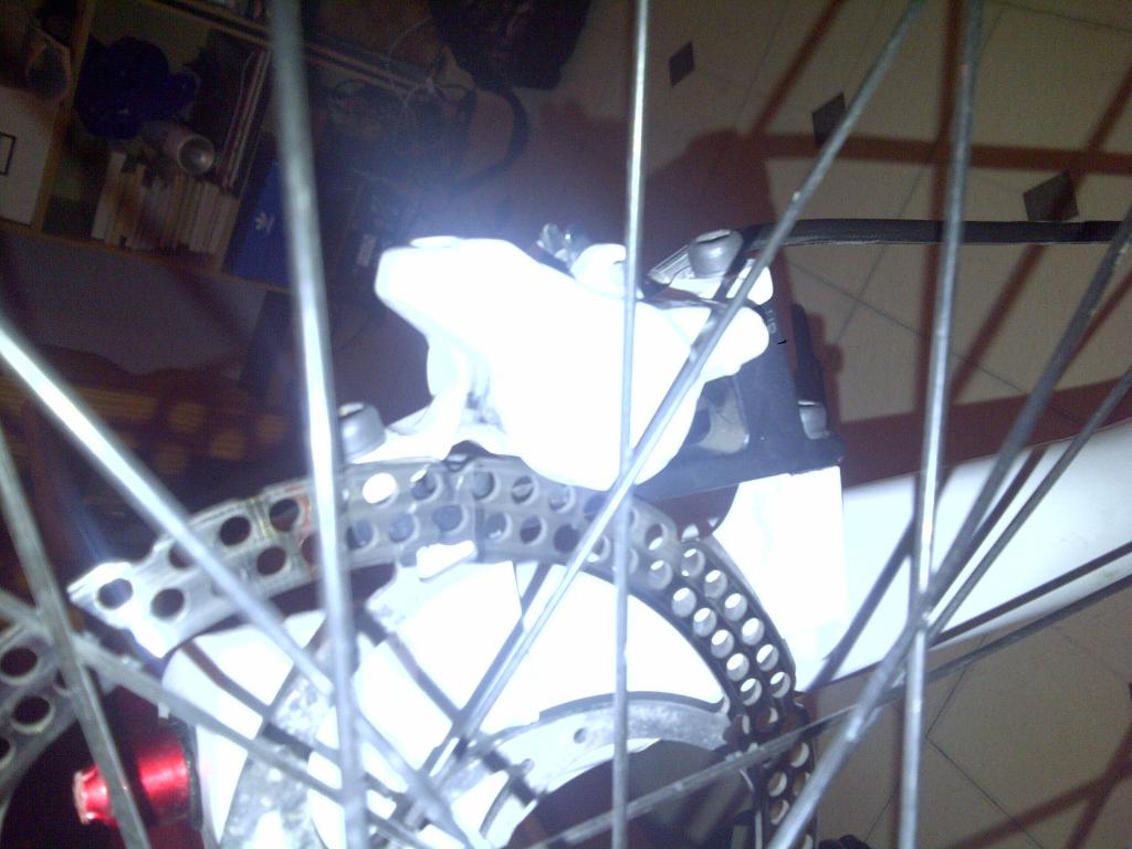

Bonjour a tous, j'ai un probleme pour la fixation de mon frein avant sur ma nouvelle fourche, c'est une PM/PM en 180mm et mon disque aussi mais les plaquettes et le disque ne se touchent pas, j'ai testé avec un disque en 203mm et toujours rien, trop petit donc que faire ??? changer de fixation ?? pck apres si je trouve pas de solution et donc il va falloir que je me pointe a mondovélo avec un frein et 1frein sur la route c'est pas genial et de plus je sais plus si c'est une fixation arriere ou avant (je l'ai trouvé la où je range mes accessoires non utilisés XD) voila et merci :Smile

C'est quoi comme fourche ? car il faut déja savoir pour quels disques la fixation pm de la fourche est prévue (sans adaptateurs).

moi c'est une marzo 888

la fourche ne serait pas en pm 203 sans adaptateur par hazard ?

aprés recherche je crois que c'est du 203 pm direct...c'est pour cela que ton frein touche pas le disque

je sais pas mais je crois que pour le disque je vais mettre du 203mm pck le 180mm n'a pas l'air enormement grand XD

Met ton 203 sans adaptateur tu verras...

Tu n'a pas mis l'adaptateur dans le mauvais sens?

non l'adaptateur est dans le bon sens et j'ai testé tout a l'heure avec un disque en 203mm et ca passer

mais le disque en 203 dans l'etrier il restait 1cm pour que le disque soit completement dans l'etrier en gros il rentrait que de 3mm dans l'etrier

t'as enlevé l'adaptateur ?

Ah non j'ai pas testé

Vous pensez que ca peut marcher sans l'àdaptateur ?

Les 888 depuis 2008 et au moins jusqu'à 2012 sont prévue pour être montée avec un disque de 203mm sans adaptateur.
J'en ai une chez moi.

Flo essai sans adaptateur c'est sur ça passe ... Smile
