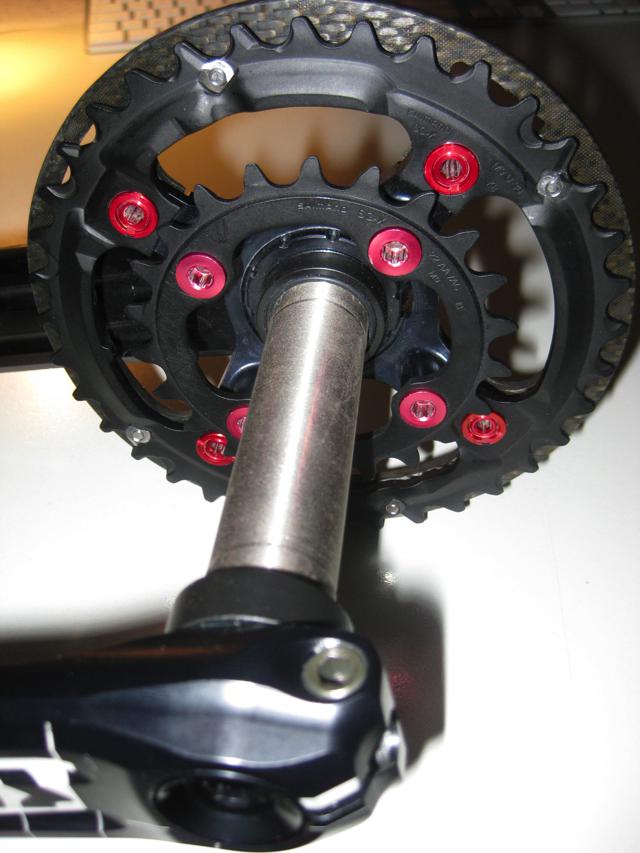

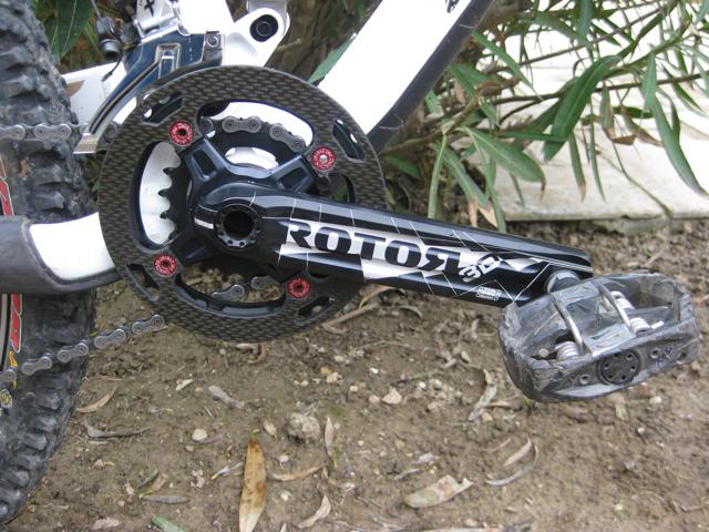

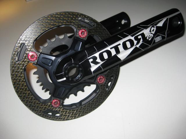

MessagePosté le: 15/02/2014 16:25:32    Sujet du message: choix pédalier Répondre en citant
Very Happy Non, tu peux faire çà …
http://www.alltricks.fr/vtt/pedaliers-boitiers/pedaliers-manivelles/rotor-p… + http://www.alltricks.fr/vtt/pedaliers-boitiers/boitiers/shimano-boitier-de-… + http://www.alltricks.fr/vtt/plateaux/couronnes/shimano-plateau-xt-24-dents-… + http://www.alltricks.fr/vtt/plateaux/visserie/a2z-vis-plateau-x-5-anodisees…
… mais t'auras pas les plateaux 32/42 pour remonter ton pédalier à l'origine. Smile
Sinon, http://www.probikeshop.fr/race-face-set-de-plateaux-turbine-24-36-bash-10-v… + http://www.alltricks.fr/vtt/pedaliers-boitiers/pedaliers-manivelles/rotor-p… + http://www.alltricks.fr/vtt/pedaliers-boitiers/boitiers/shimano-boitier-de-… + http://www.alltricks.fr/vtt/plateaux/visserie/a2z-vis-plateau-x-5-anodisees…
… là t'explose le budget, mais t'as rien à rajouter, que les autres solutions, faut faire fabriquer le bash et acheter le plateau de 36 … Very Happy
